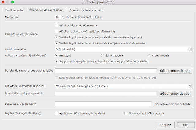

J'ai aussi modifié ce nom dans Companion (pour le chemin vers l'ordi) et dans le dossier de mon ordi.

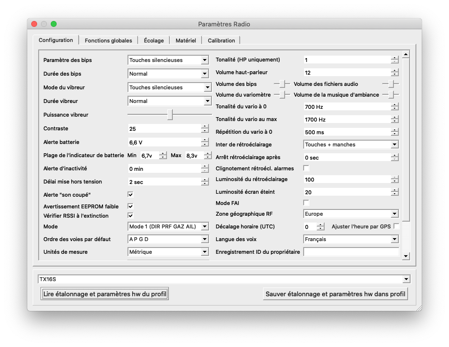

J'ai regardé les deux programmations, à part le fait que la coupure gaz pourrait être mieux, il n'y a rien de suspect.
le problème des servos qui frétillent peut venir d'une fréquence de rafraichissement 9ms / 12ms (je ne sais pas si le protocole Flysky permet cela) choisie au bind ou bien d'un problème de "tuning" de fréquence (pareil, je ne connais pas le module multiprotocole pour t'aider là-dessus)
d'autre part vu tes indications sur la led de la radio et les problèmes de lenteur ; encore une fois ; je pense à un problème de batterie. mets une 2S bien chargée pour tes essais, tu verras bien.
cette radio ; je crois ; possède deux ports USB-C, 1 pour la charge et 1 pour la data avec l'ordinateur, tu ne t'es pas trompé pour charger ?

- Profil radio dans Companion : envoie des copies d'écran des 5 pages
- Mise à jour radio : Fichier de firmware "opentx-tx16s-fr.bin" installé dans le dossier firmware de la SD et mise à jour à partir du menu de la radio
ne joint pas tes fichiers de ta copie, c'est inutile et le vendeur pourrait trouvé une excuse (bidon) dedans
![Installation de Opentx sur mon Mac - Page 4 110](https://i.servimg.com/u/f88/17/18/74/91/110.png)
![Installation de Opentx sur mon Mac - Page 4 210](https://i.servimg.com/u/f88/17/18/74/91/210.png)
![Installation de Opentx sur mon Mac - Page 4 310](https://i.servimg.com/u/f88/17/18/74/91/310.png)
![Installation de Opentx sur mon Mac - Page 4 410](https://i.servimg.com/u/f88/17/18/74/91/410.png)
![Installation de Opentx sur mon Mac - Page 4 510](https://i.servimg.com/u/f88/17/18/74/91/510.png)

Re: Installation de Opentx sur mon Mac
Merci de ta réponse :
Tu écris
- "Mise à jour radio : Fichier de firmware "opentx-tx16s-fr.bin" installé dans le dossier firmware de la SD et mise à jour à partir du menu de la radio."
Je remarque que chez moi, dans le dossier NONAME de la SD (ou de la copie du dossier NONAME dans mon Mac) il n'y a pas de fichier nommé "opentx-tx16s-fr.bin" :
Dans ma carte SD "NONAME" il y a seulement un fichier nommé "multi-sim-serial-aetr-v1.3.2.30.bin"
Y-a-t-il une erreur chez moi ?
Je transmets ci-dessous une copie de ce que je lui envoie :
- une capture d'écran de la fenêtre de la carte SD "NONAME".
- une photo de l'écran de la radio en mode Bootloader (Opentx boot loader 2.3.9 boot loader)
- les 5 pages de configuration de la radio
- les 3 première page des paramètres
- le fichier "multi-sim-serial-aetr-v1.3.2.30.bin"
