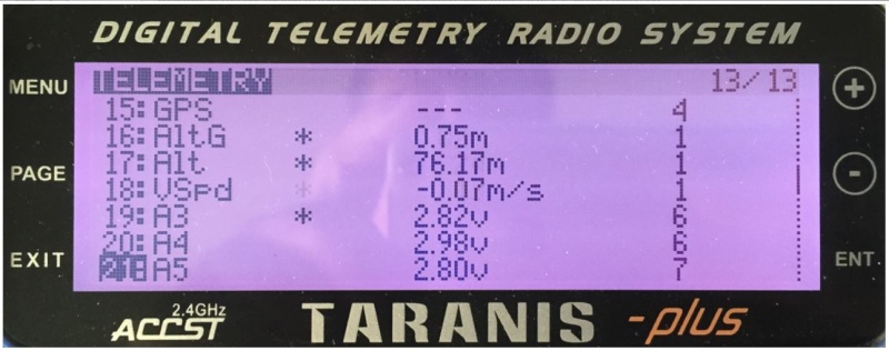

• Chaque valeur reçue est traitée comme un « capteur » séparé avec ses propres propriétés (unité, la précision de la décimale, le ratio/offset) et les options (offset automatique, le filtrage, le stockage persistant à la mise hors tension, l’enregistrement activé). Chaque capteur a son propre nom défini par l'utilisateur et garde une trace de ses propres valeurs min/max.
Exemple: l'ajout d'un capteur nommé Alt ajoutera automatiquement Alt- et Alt+ qui correspond respectivement à sa plus petite et sa plus grande valeur enregistrée pendant le vol.
Colonnes 1-2-3-4-5
Nom du capteur reconnu ou calculé
Type
-Prédéfini : capteur reconnu.
-Calculé : peuvent être créés manuellement pour combiner les valeurs ou extraire des données supplémentaires des capteurs reconnus (min, max, etc). Voir le Zoom ci-dessous.
Id : pour identifier la donnée (Data ID de Frsky) .
Instance : Adresse du capteur, cette valeur peut être modifié par le SCC (Physical ID (PhyId) de Frsky).
Unité: Peut faire les conversions kt, m/s, km/h, ft/s, mph.
![Presentation de la telemetrie OpenTX 2.1- Traduction de "OpenTX 2.1 telemetry system preview" Captur23](https://i.servimg.com/u/f21/19/21/96/54/captur23.jpg)
[*]Désactiver la gestion des capteurs multiples
[*]: C'est une solution temporaire pour certains capteurs tierce partie qui n'utilisent pas le smart port correctement et remplissent instantanément les 32 slots avec un tas de copies du même capteur, le temps qu'ils soient mis à jour. Si on n'a pas un de ces capteurs y'en a pas besoin.
Sur la radio c'est la ligne "Ignorer instance" de la page TELEMESURE 13/13.

• Dans le cas du système FrSky, ces capteurs sont auto-découverts quand la radio et le récepteur / capteurs sont alimentés.
Depuis la 2.1.2, les capteurs de télémétrie ne sont plus détectés en permanence, il est maintenant nécessaire d'aller à la page de configuration de télémétrie et de sélectionner l'option "Découvrir capteurs/ Terminer découverte" . Cela empêche la création de capteurs fantômes dans le cas d'erreurs de transmission, et permet la suppression des capteurs qui sont reçus, mais considérés comme sans intérêt.

Heureusement pour moi, la question a déjà été posé et Kilrah a répondu
Filtrage produit une moyenne mobile de 5 échantillons.
Décalage/Offset Auto utilise la première valeur reçue après une réinitialisation du capteur comme référence.
Sinon j'anticipe sur le mot instance qui a un sens bien précis en programmation objet, ici c'est plus simple dans le cas des capteurs S-Port:
Instance est un moyen de différencier un certain nombre de capteurs identiques, il dépend du protocole, mais pour l'instant avec le système S-Port, il prépare l'ID physique du capteur.
![Presentation de la telemetrie OpenTX 2.1- Traduction de "OpenTX 2.1 telemetry system preview" 2258904616](/users/3117/58/10/26/smiles/2258904616.png)

Question : Quand tu fais la détection automatique des capteurs, OpenTx détermine automatiquement si c'est un GPS, un vario ou autre. Quand il y a deux vario par exemple, comment nomme-t-il les données du deuxième vario ?
Sacre100-
Re: Presentation de la telemetrie OpenTX 2.1- Traduction de "OpenTX 2.1 telemetry system preview"
pat31 a écrit:Je pense avoir compris le terme "instance". Apparament il n'a pas d'utilité avec les capteurs Sport ? Ai je bon ou pas?
Ah ben non, c'est utile pour les capteurs s.port, si tu as deux vario, il te faudra changer l'ID physique d'un des deux et indiquer l'ID que tu as choisi pour les données du deuxième vario.
pat31 a écrit:... Pour le fitrage ...
Si tu as une données qui varie rapidement, le filtrage permet de lisser la donnée en faisant la moyenne des 5 dernières valeurs et obtenir ainsi un affichage plus agréable.
pat31 a écrit:... le decallage/offset auto, ...
Par exemple le vario, l'altitude affichée actuellement n'est pas l'altitude absolue depuis le niveau de la mer, mais l'altitude depuis le pilote/point de départ (l'engin est x mètre au dessus ou dessous du point où a été fait l'initialisation de la télémétrie). Si tu voles toujours sur le même terrain, tu pourras saisir l'offset (l'altitude du terrain) et tu obtiendras ta hauteur de vol. Si tu voles a des endroits différents, tu cocheras l'offset automatique et c'est OpenTx qui déterminera l'offset lors de l'initialisation de la télémétrie.

Ok la je comprendsSi tu as une données qui varie rapidement, le filtrage permet de lisser la donnée en faisant la moyenne des 5 dernières valeurs et obtenir ainsi un affichage plus agréable.
J'ai bien compris . Par contre, vu la précision du calage initial des alti Frsky, j'ai de gros doutes. Je verrai avec l’expérience.Par exemple le vario, l'altitude affichée actuellement n'est pas l'altitude absolue depuis le niveau de la mer, mais l'altitude depuis le pilote/point de départ (l'engin est x mètre au dessus ou dessous du point où a été fait l'initialisation de la télémétrie). Si tu voles toujours sur le même terrain, tu pourras saisir l'offset (l'altitude du terrain) et tu obtiendras ta hauteur de vol. Si tu voles a des endroits différents, tu cocheras l'offset automatique et c'est OpenTx qui déterminera l'offset lors de l'initialisation de la télémétrie.
Effectivement, il m'arrive souvent de me retrouver à -4m sur mon terrain en approche attérissage

pat31 a écrit:...Ok pour ce qui est de l'ID, mais là il s'agit de la case d'à coté qui est "INSTANCE".Sare 100 a écrit:Ah ben non, c'est utile pour les capteurs s.port, si tu as deux vario, il te faudra changer l'ID physique d'un des deux et indiquer l'ID que tu as choisi pour les données du deuxième vario.
Apparement, c'est 2 choses distinctes . Me gourge ? ...
Il y a un problème de terminologie. Il y a deux numérotations :
- le numéro qui identifie le capteur (GPS, vario, capteur de courant, etc...)
- le numéro qui identifie la donnée (longitude, latitude, vitesse GPS, cap GPS, altitude, vitesse verticale, courant, volt, etc...)
Le numéro qui identifie est appelé "instance" dans la nouvelle télémétrie. Le numéro qui identifie la donnée est appelé ID.
La terminologie de Frsky est :
- Physical ID (PhyId) pour identifier les capteurs, cela correspond à "instance" dans OpenTx.
- Data ID pour identifier la donnée, cela correspond à "ID" dans OpenTx.
Sacre100-
Re,
Je l'aurais un jour...je l'aurais
Merci pour cette explication.
Je résume :
INSTANCE correspond à PhyId
ID correspond à identifiant des données

Pour compléter ce que je dis au sujet des ID, voici la liste des Data ID (ID) issus des sources d'openTx :
La liste des Physical ID (INSTANCE) est la suivante :
C'est un premier jet, tous ces identifiants doivent être confirmer lors des tests.
- Code:
ALT (altitude vario) 100
VARIO (vitesse verticale vario) 110
CURR (courant) 200
VFAS (???) 210
CELLS (???) 300
T1 (température 1) 400
T2 (température 2) 410
RPM (tour par minute) 500
FUEL (carburant) 600
ACCX (accélération X) 700
ACCY (accélération Y) 710
ACCZ (accélération Z) 720
GPS_LONG_LATI (longitude ou latitude GPS) 800
GPS_ALT (altitude GPS) 820
GPS_SPEED (vitesse GPS) 830
GPS_COURS (cap GPS) 840
GPS_TIME_DATE (heure ou date GPS) 850
A3 900
A4 910
AIR_SPEED (vitesse air) A00
RSSI (RSSI Rx) F101
ADC1 F102
ADC2 F103
SP2UART_A FD00
SP2UART_B FD01
BATT (Batterie Tx) F104 (confirmé par Murphy)
SWR (SWR Tx) F105
XJT_VERSION F106
FUEL_QTY (quantité de carburant) 0A10
- Code:
VARIO 1
FLVSS 2
FAS 3
GPS 4
RPM 5
SP2UH 6 (je ne sais pas ce que c'est !!!)
SP2UR 7 (je ne sais pas ce que c'est !!!)
AirSpeed 10 (je ne suis pas sûr, à confirmer)
Rx (récepteur) 25
Tx interne 25
Tx externe ??? (y'a-t-il un PhyID spécifique, je ne sais pas)
