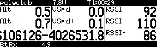

Du coup j'ai flashé le module interne ET le GRX8 avec la version Access 2.1.0 puis Enregistrement et Bind avec la méthode de Philzarc et tout fonctionne !
Bon maintenant je vais aller me (re)plonger dans la vidéo de Lapinfou sur la télémétrie...

bonjour à tous
je viens d'acheter un récepteur grx8 et j'ai rencontré un problème de perte de sonde télémetrique avec des chiffres de vario éronné sur la radio, et pas de reconnexion jusqu’à ce que je repose le modèle et débranche la batterie. Et tout cela, alors qu'il n'est à une distance de 50 ou70 mètres seulement.
Merci de votre aide
Merci de votre aide

Re: flasher un GRX8
Moi aussi, de gros problèmes avec mes deux grx8, impossible d'avoir une liaison de télémétrie stable. En ACCESS 1.1.3 (emeteur et recepteur of course !), de nombreuses pertes de télémetrie de quelques secondes, à des distances ridicules, et en ACCESS 2.1.0 des valeurs de télémetrie complètement aberrantes sans perte de télémétrie (ci joint copie d'écran, des fois c'est les 4 valeurs Alt+ Alt- Vsp+ Vsp- qui sont dans les choux) . les Grx8 sont montés dans un Polyclub, donc pas grave si je vais au tapis. Les antennes sont montées bien à 90°, loin de toute perturbation. Comme Samy92 il m'arrive aussi d'avoir des pertes totales de télémétrie jusqu'à la coupure de la batterie. Aucune perte de contrôle par contre, peut être des fois un RSSI qui me parait un peu faiblard.
J'ai fait des recherches sur internet pour ce problème, et il semblerait que FrSky ait commis une grosse boulette lors du montage de certains Grx8 en montant sur le circuit imprimé un condensateur à la place d'une résistance. J'ai vérifié les miens, bingo, j'ai bien un condensateur à la place d'une résistance .... je crois que je vais essayer de virer ce condensateur et tenter de souder une résistance (2.2Ko) à la place. C'est pas gagné, c'est microscopique.
Des infos, du vécu, des expériences sur cette histoire de condensateur ???

Re: flasher un GRX8
Merci d'avoir partagé ton expérience.
je nִ'ai pas trouvé sur le forum d'autre personne ayant rencontré ce problème .
En temps que débutant de Opentx Frsky, il me décevrait de voir qu'il y ait des problèmes de réception des signaux, ainsi que beaucoup d'alertes ''RSSI faible'' et même quelques fois des alertes de ''signal critique''.
Juste avant cette radio, j'avais une radio Flysky et je n'ai jamais eu de perte de contrôle du modèle.
Peut être le problème est juste une mauvaise mise à jour du firmware du récepteur Ggrx 8??
J'espère trouver la solution à mon problème pour pouvoir utiliser la radio de manière sereine sans craindre la perte du modèle et espère aussi avoir une sonde vario qui marche parfaitement bien.

Re: flasher un GRX8
Vous êtes en ACCESS, avez-vous modifier les valeurs "alarme basse-alarme critique" du RSSI comme indiquer par FrSky dans la page "Télémesure"?
