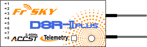

Hello Ceeb,
J'ai relu attentivement la doc Redundancy...
Je n'ai pas cherché à vérifier la traduction, je me suis "contenté" de relire le texte.
Page 1 : Schéma de connection :
le dessin des plots de connexion n'est pas exactement aligné avec les libellés. C'est un peu compliqué à lire (déjà que c'est petit de chez "Pas grand & fils" :-)
( Mais je ne sais pas si tu sais agir sur ce point)
Page 2: Alimentation électrique :
"Les deux sources peuvent débiter 15A en continue"
Si la tension ... sont identiques (2 fois )
Tableau des Caractéristiques techniques :
I Max : 100A (are you sure ?) Il ne manque pas une virgule ?
4e page:
Configurer la période .... :
La période par défaut .... être synchronisée avec celle du récepteur (2 fois)
Avant dernier paragraphe :
la période de l'entrée SBUS branchée (2 fois dans la phrase)
Voilà voilà !
Comme d'hab, tu prends, tu jettes, no problemo !![Wink](https://2img.net/i/fa/i/smiles/icon_wink.gif)
Bien à toi,
Coyotte
4e page:
Voilà voilà !
Bien à toi,
Coyotte

Haaa ! Un lecteur qui prend le temps de m'indiquer des erreurs à corriger.
Merci CoyotteDundee.
Voici quelques réponses :
Note : d'après le contenu de tes remarques, j'en déduit que tu as relu la version "Plus".
Dans le paragraphe "Connexion" en page 1
Les points de connexion n'étaient effectivement pas alignés. Tu as l’œil Coyotte!
Cette photo montre le produit ouvert dans lequel on peut voir les prises qui sont groupées par 2,
comme d'ailleurs les libellés. J'ai donc redessiné les plots à la bonne place.
Malgré ça, je n'ai pas trouvé le dessin bien clair. J'ai donc encadré les étiquettes
et dessiné la prise du type Futaba avec la couleur correspondante à la couleur de la connexion.
Pour le "déjà que c'est petit de chez 'Pas grand & fils' ", j'ai légèrement agrandi
le texte en orange, mais je ne peux pas faire grand chose de plus (à part l'imprimer en A3).
Dans le paragraphe "Alimentation électrique" en page 2
J'ai corrigé les deux fautes d'orthographe.
Pour le tableau des "Caractéristiques techniques"
Je te confirme que c'est bien 100A !!
Imaginons que les 16 servos soient défectueux (c'est quand même pas de bol...) et en simultané
(là, c'est encore pas de chance...) et que la surconsommation de courant de chaque servo soit
de 8A (raaah ! c'est énorme ! Prévoir l'extincteur!).
Le PPTC de chaque sortie servo est capable d'encaisser 8A pendant 2,5s si la température ambiante est
suffisamment basse pour refroidir le produit (car à 25°C c'est pas 8A mais 5A).
Aprés les 2,5s les PPTC jouent leur rôle de fusible temporaire. Cela signifie que pendant les
2,5s, on consommerait 16 x 8A = 128A ! FrSky estime certainement que ce cas de figure reste tout de
même peu probable, et a dimensionné son système pour 100A.
Je pense que c'est d'ailleurs pour cela que dans le paragraphe "Alimentation électrique", FrSky
suggère que la source d'énergie doit être capable de fournir 90A en pointe (soit 10% de moins
que le maximum supportable par le produit).
Dans le paragraphe "Configurer la période (...)" en page 4
J'ai corrigé la phrase "La période par défaut .... être synchronisée avec celle du récepteur"
ainsi que les deux fautes d'orthographe.
Le nouveau document est en ligne.
[Version Plus.Fr3] de FRB - Manuel utilisateur - vPlus.Fr3.pdf
- Dans le paragraphe "Connexion", correction et clarification du schéma
- Dans le paragraphe "Alimentation électrique" : correction de l'orthographe
- Dans le paragraphe "Configurer la période (...)" :
> Correction de la phrase "La période par défaut .... être synchronisée avec celle du récepteur"
> Correction de l'orthographe
