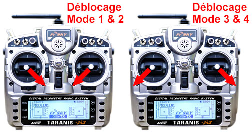

Lors de la création d'un modèle (Sauf drone) le volume est automatiquement associé au potentiomètre S1 et un interrupteur de sécurité est automatiquement créé sur la voie moteur.
Pour débloquer cette sécurité, il faut maintenir les manches de la radio durant 1,5 seconde comme suit :

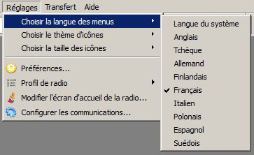

Choisissez la langue française si ce n'est pas le cas par défaut.
Rendez-vous dans les préférences.
Appliquez les réglages suivants :

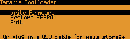

Allumez la radio en mode Bootloader
Vous devez maintenir pincés vers l'intérieur les 2 trims horizontaux quand vous actionnez l'interrupteur.
Votre écran doit ressembler à ceci :
Connectez le câble USB à la radio et à l'ordinateur.
Patientez un moment, le temps que votre informatique détecte 2 nouveaux disques.

Appuyez 2 secondes sur le bouton [MENU] et descendez jusqu'à trouver la ligne VOICE LANGUAGE.
Sélectionnez FRANCAIS et sur la ligne du dessous METRIC
Cliquez sur [PAGE]
A l'aide de la touche [-], positionnez-vous sur le dossier FIRMWARES
Cliquez sur [ENT]
A l'aide de la touche [-], positionnez-vous sur le fichier firm21.bin
Cliquez sur [ENT]
Sélectionnez [Flasher Bootloader]
Cliquez sur [ENT]
Patientez le temps que le flashage du bootloader se réalise.

Re: [MINI TUTO facile] Mise à jour d'une radio avec le dernier firmware 2.1.x et récupérer D8 & LR12
Au début du tuto "Choisir la langue des menus".
Oui, dans les préférences et réglage de la radio ( Fr).
J'ai bien choisi ces options???
Je peu ré-essayer un transfère du firm à la radio?
C'est bon, je c'est pas pourquoi il avait pris le Firm toujours en (EN).
J'ai refait la manœuvre en passant par l'( it ) et retour au (FR) et c'est bon.
