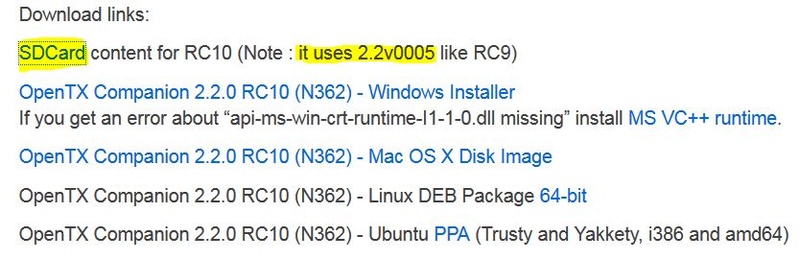

Préparation de la carte SD pour la branche 2.2
Comme nous l’avons vu, le contenue d’une carte SD de la branche 2.0 ou 2.1 ne sera pas fonctionnel pour OpenTX 2.2.x
Une version de contenu de base de la carte SD pour la branche 2.2 est proposée sur le site Opentx pour chaque version d'OpenTX 2.2.x,
téléchargez-le grâce au lien proposé sur le site Opentx: http://downloads.open-tx.org en sélectionnant la dernière version de la branche 2.2. (sur l'image ci dessous la dernière version est une RC10 (release candidate) vous devriez sélectionner une version type 2.2.0 ou 2.2.1... 2.2.x)
[TUTO PRELIMINAIRE] Mise à jour d'une TARANIS X9D / X9D+ / X9E avec le dernier firmware 2.2.x (avec D8 & LR12) Captur28
En bas de la page qui s'ouvre vous aurez les liens de téléchargement.
sur l'image ci dessous il s'agit de la version 2.2 RC10 (et dans ce cas là, la carte SD est la même que pour la version 2.2 RC9 la version est indiquée: V0005)

Cliquez sur le lien et choisir la version pour taranis X9 qui était indiquée
[TUTO PRELIMINAIRE] Mise à jour d'une TARANIS X9D / X9D+ / X9E avec le dernier firmware 2.2.x (avec D8 & LR12) Captur32
Enregistrez-la sur votre PC dans un répertoire adéquat « opentx 2.2x/ carte SD 2.2 versionxxxx [date du jour] » par exemple « opentx 2.2x/ carte SD taranis x9 2.2 v0005 30-01-17  »

b/ mise en place du nouveau contenu :
- copiez l’ensemble du contenu de la carte SD pour OpenTX 2.2.x que vous avez créé précédemment
- vérifiez que la copie s’est bien passée (comparez les contenus, sait on jamais…)
