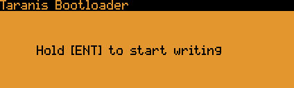

B2c) Cliquez sur [ENT]
[MINI TUTO facile] Changer la norme EU ou non-EU d'une radio A-ecra12
B2d) Cliquez 2 secondes sur [ENT]
Le firmware spécial de maintenance va remplacer votre firmware d'origine.
[MINI TUTO facile] Changer la norme EU ou non-EU d'une radio A-ecra13
[MINI TUTO facile] Changer la norme EU ou non-EU d'une radio A-ecra14

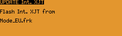

B3a) Cliquez une fois sur [-] pour vous positionner sur Update Int. XJT
[MINI TUTO facile] Changer la norme EU ou non-EU d'une radio B-ecra12
B3b) Cliquez sur [MENU]
B3c) A l'aide des touches [+] & [-], positionnez-vous sur Mode_non-EU.frk ou Mode_EU.frk ou Mode_EULBT.frk selon votre choix.
[MINI TUTO facile] Changer la norme EU ou non-EU d'une radio B-ecra11
B3d) Cliquez 2 secondes sur [MENU]
[MINI TUTO facile] Changer la norme EU ou non-EU d'une radio B-ecra13
B3e) Cliquez 2 secondes sur [MENU]
B3f) Le module va se flasher.
[MINI TUTO facile] Changer la norme EU ou non-EU d'une radio B-ecra14
[MINI TUTO facile] Changer la norme EU ou non-EU d'une radio B-ecra15
B3g) Cliquez 2X sur [EXIT]
B3h) Éteignez la radio.

B4a) Cliquez sur [ENT]
B4b) A l'aide des touches [+] et [-], positionnez vous sur le firmware officiel correspondant à votre radio.
      ==> Taranis Plus = Normal_X9D+_(2.0.17).bin
      ==> Taranis =          Normal_X9D_(2.0.17).bin
[MINI TUTO facile] Changer la norme EU ou non-EU d'une radio C-ecra10
B4c) Cliquez sur [ENT]
B4d) Cliquez 2 secondes sur [ENT]
Le firmware officiel 2.0.17  va remplacer le firmware spécial.

Ok, merci pour ces précisions.
Le tuto est terminé et prêt.
Simplification au maximum, pas d'utilisation de Companion, en le suivant à la lettre, impossible de ne pas réussir.
Toute remarque d'erreur ou toute suggestion est bienvenue.
Heisenberg

Message par Heisenberg le Jeu 12 Nov 2015 - 13:52
[MINI TUTO facile] Changer la norme EU ou non-EU d'une radio 2258904616 [MINI TUTO facile] Changer la norme EU ou non-EU d'une radio 2258904616 [MINI TUTO facile] Changer la norme EU ou non-EU d'une radio 2258904616
Normalement, il ne doit pas y-avoir de plantage.
Ce qui pourrait poser pépin c'est dans le cas de la procédure de la v2.0.x en sélectionnant le firmware d'une X9D pour une X9D+ ou vice-versa, j'ai essayé.
Au pire la radio bogue en l'allumant normalement et il suffit de replacer le bon firmware. Je n'ai encore pas vu de sujet d'un plantage sans retour possible.
Vu les détails et toutes les copies écran que j'ai apporté, faudrait pas être bien malin pour se planter. Wink
