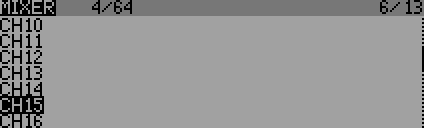

CONFIGURATION DES VOIES:
Placer vous en page 6/13 de votre modèle (cf. image ci-dessous)
Nous allons ici utiliser la voie 15 pour le servo PAN et la voie 16 pour le servo TILT.
CES DEUX VOIES NE DOIVENT ETRE UTILISEE SUR VOTRE MODELE

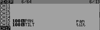

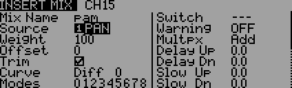

Sélectionnez la voie 15 et éditer là afin de la paramétrer (cf. image ci-dessous)
Mix Name : pan (mais ce n’est pas une obligation de nommer la voie)
Source : sélectionnez l’entrée IPAN
Répétez l’opération sur la voie 16 pour le TILT. Ce qui nous donne :
