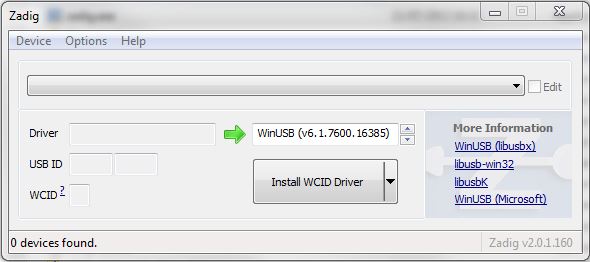

Avant de pouvoir connecter votre radio a votre ordinateur vous devez installer son driver
téléchargez l'utilitaire zadig : Pour Windows XP, Pour Windows vista, 7 ou suivant
Branchez la radio eteinte en usb
Executez zadig en mode administrateur, clic droit : executer en tant qu'administrateur
choisissez "options" "list all devices" choisissez STM32 bootloader
puis cliquez sur "replace driver"
voila cela devrait fonctionner
List all device
Bonjour
il ne me propose pas smt32 boot loader
je n'ai qu'une option:usb2 uvc vga webcam

pour que stm32 apparaisse il faut que la radio soit eteinte et branchée en usb
quelle version de windows tu as ?

oui on installe le driver sur Windows, mais pour que zadig le propose il faut que la radio ai déjà été connectée

Je n'ai pas réussi à faire la manip d'install du driver Taranis, pas de STM Bootloader en visuel, et même en install manuelle, j'ai toujours des soucis avec ces drivers, mon PC est en Win 7 pourtant.
FRED
FRED
Re: Le driver de la taranis
tu as bien branché ta radio éteinte ?
ensuite coche bien "list all devices" dans "option"
ca devrait le faire !

J'ai essayé de le faire sans brancher la radio !
C'est pas bon ça PATRON !!
Je vais réessayer avec radio du coup.
FRED
FRED
Ah ba nan ça peut pas marcher si la radio est pas branchée.

OK, ça marche mieux avec la radio branchée effectivement , j'ai donc fais la manip STM 32 bootloader, que doit on faire de spécial après ça ?
