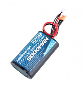

par contre j'ai une question concernant le branchement de ta batterie lipo.
j'ai acheté une batterie Li-ion de 5000mah et j'hésite à la brancher sur ma X10S.
![% de batterie au lieu du voltage - Page 2 Tx16s-11](https://i.servimg.com/u/f90/17/92/08/53/tx16s-11.jpg)
tu as branché ta prise d'équilibrage de ta lipo directement en lieu et place de la prise d'équilibrage de la batterie d'origine ?
j'ai posté ça hier : https://frskytaranis.forumactif.org/t8915-horus-x10-batterie#118920
sur la prise d'équilibrage de la Li-ion de 5000mah il y a une tension de 3.7v sur le fil du milieu. alors que sur la prise de la Li-ion d'origine il n'y a pas de voltage.
j'ai peur de brancher la 5000mah, en lieu et place de celle d'origine, et de cramer quelque chose.

Sur la radio le fil du milieu n'a aucune connexion. Donc il n'y a aucun risque à brancher une prise blanche 3 fils. J'utilise ce genre de batterie sur ma T16 Pro ou ma TX16S sans problème.
c'est peut être différent sur la x10s. vu que tu as branché ça sur une T16

En fait je dis une bêtise car comme je charge ma Li-Ion à partir de la radio, sur mes radios il y a bien un branchement 3 fils.
Ce qu'il faut voir c'est sur la prise de la radio s'il y a une soudure sur la prise et sur le fil central.

Un Li-Ion chargé c'est quasiment 4,2V par élément soit 8,4V en 2S. Et ton chargeur il charge jusqu'à 8,4V sans problème.

oui je suis d'accord avec toi, mais la tension nominale entre les 2 batteries sont différentes
7.2v pour celle d'origine
7.4v pour la 5000mah radiomaster

ça m'embête d'ouvrir la 5000mah radiomaster pour venir souder ça.

C'est vraiment pas nécessaire et d'aucune utilité puisque le chargeur de la radio ne gère pas la température.
