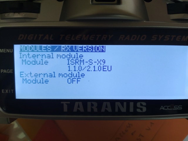

Dans VERSION je vois:
FW: opentx-x9d+2019
VERS: 2.3.9-frsky (e4336857)
DATE: 2020-06-17
EEPR219
(firmware optios)
(modules/RX version)
Dans MODULES/RX VERSION je vois:
Internal module
Module ISRM-S-X9
1.1.0/1.1.2 EU
External module
Module OFF
Où vois tu V2?
Merci pour ton aide.
Bonne journée

Re: problème avec S6R
Donc, tu es en v1.
Donc, les dossiers qui t'intéressent sont ACCESS v1 et ACCST v1.
A moins que tu veuilles tout passer en v2 (sur une radio neuve cela fait sens).
Pour info, sur les RXs ACCST, il n'y a aucun moyen de savoir quel firmware est installé.
Donc, mon conseil, lorsque tu mets à jour un RX, colle une étiquette dessus avec la version du firmware.
