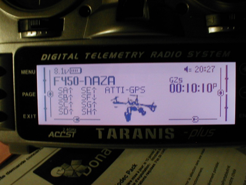

Première constation, la mise à jour 2.0.13 c'est bien déroulé, par contre l'écran d'accueil n'a pas changé. Moralité si on veut changer cet écran il vaut mieux le faire depuis OpenTx.
[TUTO] Réception d'une Taranis+ et première mise en route P1010113
Cette fois j'ai le bon écran d'accueil. Maintenant il ne me reste plus qu'à charger le programme F450.eepe sur la radio pour qu'elle soit prête à servir.

Les sliders sont plus confortables et le neutre plus marqué. Par contre j'ai pas remarqué de ronflement du HP à la mise en route. Pas non plus d'annonce mais il faudra que j'analyse le contenu de la carte et la config de la radio.
Commandée chez Microtechnics, Mr Lacroix prévient que c'est le firmware 2.0.9 d'origine de Frsky et qu'il vaut mieux flasher en 2.0.13 disponible depuis 2 jours. Je pense qu'il sait qu'il s'adresse à des personnes un poil compétente.
[TUTO] Réception d'une Taranis+ et première mise en route Empty Re: [TUTO] Réception d'une Taranis+ et première mise en route
Message par Sacre100 Ven 21 Nov 2014 - 14:49
ACCST est à gauche sous l'écran alors qu'avant, il était à droite. Et maintenant à droite, c'est écrit -PLUS

Mes Taranis+ sont des A01. Version avec écran bleu.
Nom de Zeus, de nom de Zeus !!!! En regardant ta photo je viens de me rendre compte d'un truc de fou. Il y a les symboles pour savoir où sont les prises jack pour l'écolage et pour le casque !! Je cherchais un pictogramme gravé sur le boitier, évidemment sans succès... J'avais juste retenu que la prise jack avec une espèce de bague autour était pour l'écolage... Argggg !! C'était juste sous mes yeux sur cette pu***n d'étiquette ! Evil or Very Mad :roll:

LapinFou a écrit:Mes Taranis+ sont des A01. Version avec écran bleu.
Dans le Setup radio en Rétroéclairage/Luminosité tu peux faire varier la couleur du rouge au bleu en passant par le rose/gris. Perso je la préfère en bleu, le rouge ça me met en colère.
Sinon demain je l'amène au terrain pour montrer aux copains le nouvel écran.
Message par LapinFou Ven 21 Nov 2014 - 23:47
C'est la 1ère différence. Sur la A01 cela varie de gris blanc à bleu foncé.
