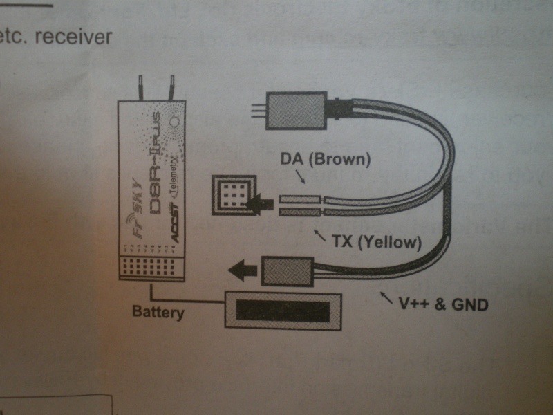

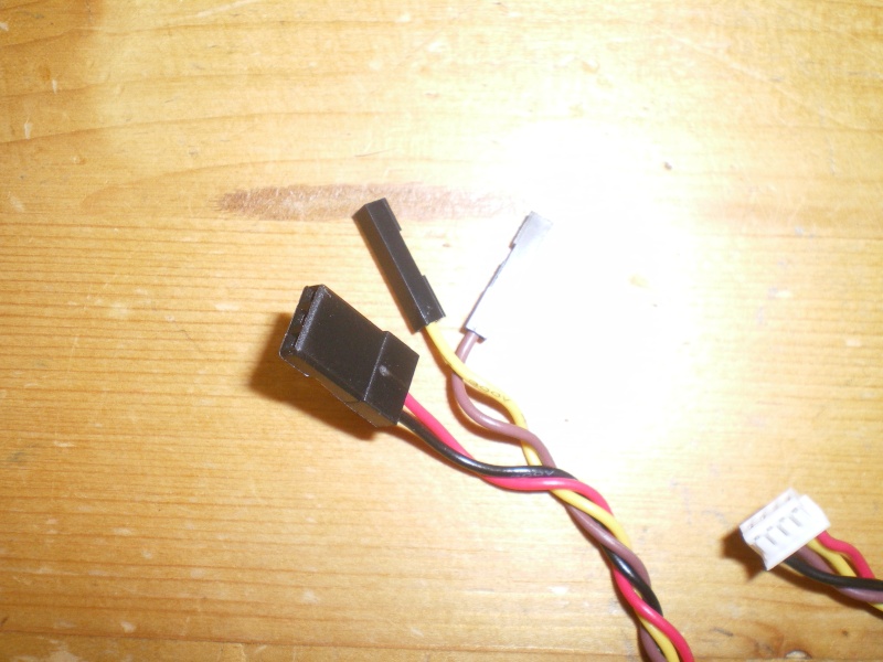

Voila j'ai reçu le vario
Je ne suis pas sur de comment brancher les 2 fils : jaune et marron ?
Le récepteur est un DR8-IIplus
Le fil jaune sur la borne TX port DU RECEPTEUR ?
le fil marron sur la borne A2 port DU RECEPTEUR ?
a quoi servent les 2 fiches a coté de la led rouge?
merci pour vos réponses
Gilles

Re: Variometre compensé
En théorie avec un D8R-II ou un D8R-XP, sur la Taranis le fil marron, qui sert pour le vario en analogique, tu n'en as pas besoin (ça permet de récupérer une autre info telle que tension de batterie de propulsion).
Donc le noir et le rouge sur une alimentation (prise 'servo' libre ou avec un Y) et le fil jaune sur la fiche identifiée Rx sur le récepteur.
