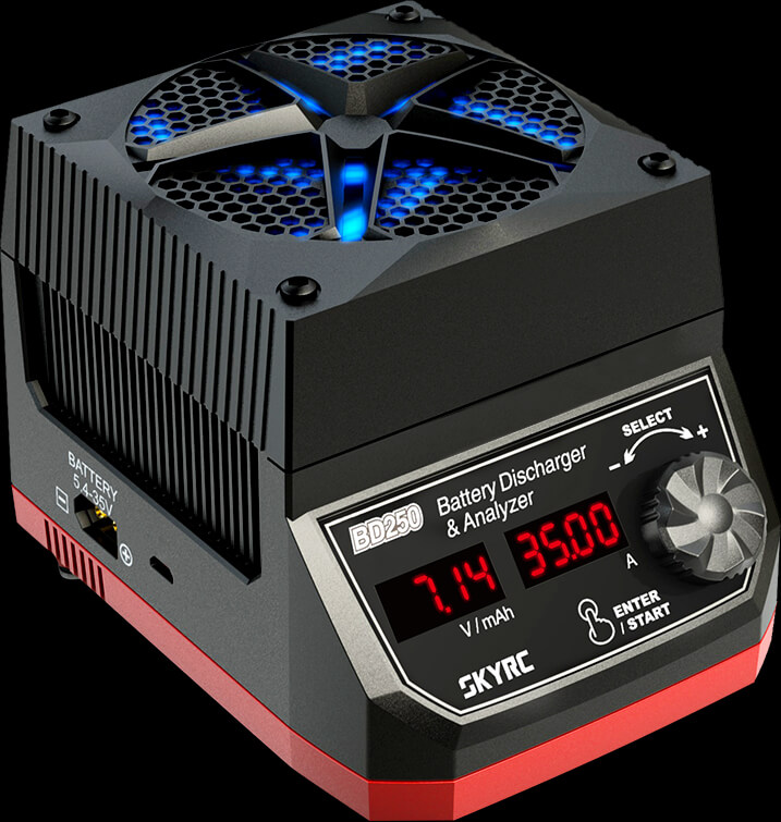

Bonjour, je me permets de m’immiscer dans le fil pour vous signaler un appareil très pratique..en tous les cas plus pratique que les ampoules de voiture
SKYRC BD250
On le trouve en Europe pour pas trop cher, je l'utilise aussi pour mes batteries plomb de 12 volts (charge et décharge d’entretien).
