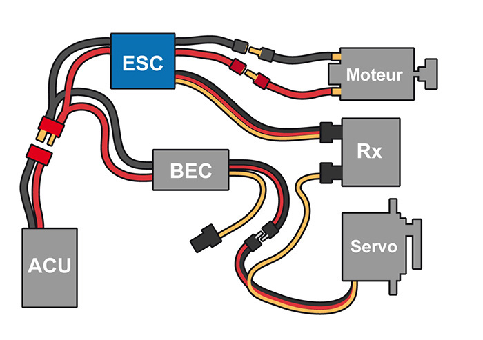

Message par Gerou Jeu 22 Oct 2020 - 13:13
ESC pour S6R Cablag10
Bonjour, j'ai trouvé ce schéma sur internet, je ne sais pas si ça peut aider.

Message par LapinFou Jeu 22 Oct 2020 - 16:19
Par-fait !
ESC pour S6R 818067345
Bon, entre un ESC et un Brushless, il y a 3 fils (et pas 2), mais c'est franchement un détail. ESC pour S6R 2258904616
J'aime beaucoup ce schéma.

Merci Gerou pour ce shéma qui répond par avance à une question que j'allais poser.

Message par Gerou Jeu 22 Oct 2020 - 18:34
LapinFou a écrit:Par-fait !
Et pan sur le bec, comme dans le canard enchainé, trop fort le lapin
J'ai pas le source du schéma, donc je peux pas le modifier, on dira que c'est un moteur brushed

Message par Gerou Jeu 22 Oct 2020 - 18:37
Pottier44 a écrit:Merci Gerou pour ce shéma qui répond par avance à une question que j'allais poser.
Dernière question , je suis allé voir chez HK une photo du  YEP 20A HV (2 ~ 12S) SBEC :
Il possède 2 prises type servo, est-ce pour alimenter 2 récepteurs ?
ESC pour S6R Cablag11
Peut être pour alimenter directement les servos comme dans ce schéma, .
Lapin il manque aussi un fil entre l'ESC et le moteur sans balais.
