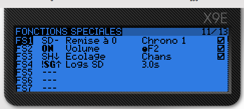

en essayant la programmation de l'écolage, j'ai découvert que l'on pouvait récupérer toutes les commandes qui proviennent de la radio élève.
Il faut pour cela dans les fonctions spéciales, lorsque l'on affecte la fonction écolage à un interrupteur, opter pour "Ecolage channels".
Le soucis, c'est que dans ce cas là, les commandes de la radio élève sont transmises intégralement au récepteur, et tous les réglages de la radio maitre (dual rate, ratio, etc) ne sont pas pris en compte.
Dans mon cas, comme j'ai deux radios identiques, j'ai purement et simplement dupliqué la radio maitre sur la radio élève, y compris les trims et la sécurité moteur.
Bien entendu il n'est plus possible pour le moniteur de "surpiloter"
Ecolage : comment passer à l’éleve les voies auxiliaires ? Ecolag12
La prochaine étape pour moi, sera en m'inspirant des deux tutos sur "l'écolage sans maintenir le bouton" et "l'écolage inversé", de faire une programmation en prenant en compte que les voix auxiliaires de la radio élève que je veux récupérer (en l'occurrence, les deux sliders).
