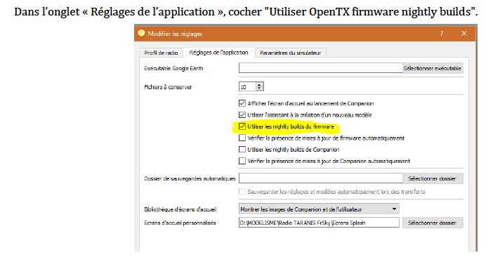

je pense avoir suivi les reglages du tuto pdf, mais surement car le tuto est plus ancien, certaines options demandées ne sont plus dispo, notement les "nightly"
Open TX 2.2 sur HORUS X10(S)/X12S - Page 12 Captur12
Donc, ca , passons, et enfin, derniere chose, le tuto dit de soit telecharger le firmware . bin ou d'indiquer a companion ou le trouver. Sauf erreur, on parle des fichiers opentx melangés aux fichiers de lapinfou...? et donc, ils sont sur la SD, dans le lecteur de la horus.... et comme elle est éteinte, on a pas acces, et comme c'est pour du firmware, on a dit que c'etait radio eteinte, donc...
faut il le telecharger ce firmware , parle t on de la meme chose..?
