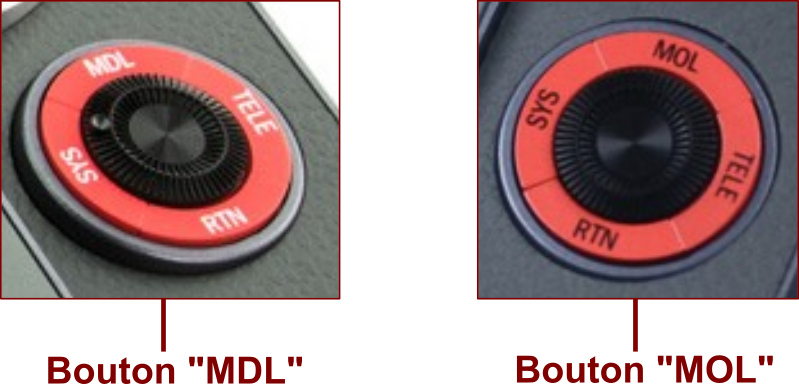

Dans ce même post, je montre qu'il y a deux versions de boutons sur la HORUS : l'un nommé "MOL", l'autre nommé "MDL".
![Range Check sous FrTx (Vérification de portée) Z7ir](https://www.zupimages.net/up/17/43/z7ir.png)
Et vous, quel bouton avez-vous ?

3- Appuyer sur le bouton "MOL" (situé à droite de l'écran) : Non, c'est bouton "MDL" (situé à droite du boitier)
