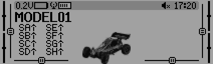

Je viens d'essayer ton fichier initial "buggy.bmp" placé dans le répertoire "BMP" de la carte SD avec Compagnon version 2.1.9 : cela fonctionne !
Ton fichier est bien du type BMP, 64x32 pixels, 4 bits par pixel (soit 16 niveaux de gris). J'ai vérifié cette information avec IrfanView.
Voici une capture d'écran :
Modèle image (crée) n’apparaît pas  M8xm
Modèle image (crée) n’apparaît pas  Fgm1  Détail qui peut éventuellement faire penser que le fichier image est absent : Modèle image (crée) n’apparaît pas  Fgm1

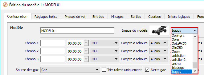

- Dans Compagnon : les fichiers images sont classés d'abord par ordre alphabétique en Majuscule puis ensuite par ordre alphabétique en Minuscule. Dans l'illustration ci-dessous, tu peux voir que "buggy" se trouve bien après "Zoom":
Modèle image (crée) n’apparaît pas  Ht2h

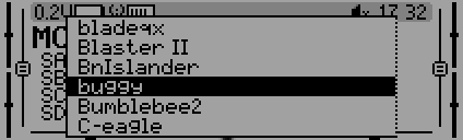

- Sur la radio Taranis : les fichiers images sont classés par ordre alphabétique sans tenir compte des majuscules ou minuscules. En voici l'illustration :
Modèle image (crée) n’apparaît pas  071k

Alors là chapeau Ceeb182   Modèle image (crée) n’apparaît pas  818067345  en  regardant de  nouveau et cette fois en fin de liste  il y est .. ainsi que d'autre fichiers d'essais que j'avais fait !
je soupçonne que depuis le début j'avais bon mais juste pas regarder jusqu'au bout , car persuadé que c’était classé par ordre alphabétique classique, comme quoi il faut vraiment être attentif.
