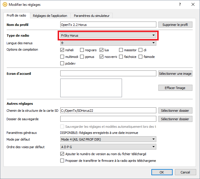

J'ai télécharger le firmware opentx pour horus. Cependant lorsque je veux le transmettre vers la radio, un message me dit qu'il semble que le firmware n'est pas valide - Avez-vous eu cela ????????
Merci
Merci

En général, on a cela quand on n'a pas sélectionné le bon type de radio dans les préférences.
Si c'est le cas, tu change les préférences puis tu quittes Companion et tu le relances et il te demanderas de faire les download nécessaires. Une fois fait, tu peux reflasher ta radio et ce devrait être bon.
