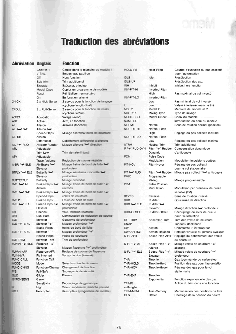

jpg74 a écrit:Oui, ça je sais Gérou, mais sur le panneau à leds, il y a des tas de réglages possibles, tels les dual rate, exponentiels, reverses servos, Noms des modèles, trims ABS, E.point et pour tous ces réglages, je n'aie aucune explications en Français.
Mais sur mon racer marin à moteur brushless, la seule marche avant que j'aie pus obtenir, c'est la gachette en avant donc la marche arrière.
Pour les différents acronymes,  tu peux prendre n'importe quel émetteur programmable.
Et voici un petit lexique tiré d'une de mes radios :
Radio FLYSKY pistolet 3 voies Image711
Pour ton sens de gachette, la voie 3 (gaz chez Futaba et suiveurs) est souvent à l'envers, à tel point que je viens de découvrir que sur ma vénérable FX18, il y avait une option générale : sens des gaz Radio FLYSKY pistolet 3 voies 2258904616
Dans ton cas, il faut que tu ailles sur le menu "reverse" et que tu change le sens de la voie correspondante.
