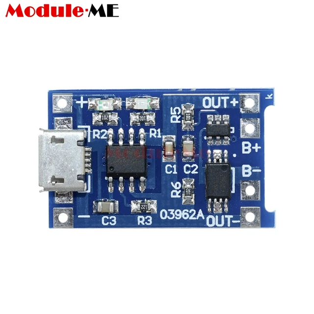

J'ai craqué pour la x-lite et son petit format.
Comme tout le monde, je suis pas mal déçu de l'impossibilité de charger les batterie via usb.
Je me posais la question suivante.
Il existe des petit circuit de charge li-ion comme cela :
Je me demandais s'il ne serait pas possible de piquer le +5/gnd de l'usb présent sur le circuit principale de la radio, pour l'injecter sur ce petit circuit et ensuite relier les b+/b- sur les deux batteries ?
Il y aurait juste un petit trou à faire dans la coque pour la led de charge.
coté input ça ne poserait pas de souci à mon avis.
Sur l'output je suis moins sûr, mais je ne pense pas non plus.
Qu'en pensez vous ?
Pour un peu de soudure et une carte a 5€, ça vaudrait vraiment le coup.
Et comme effet secondaire, on pourrait aussi utiliser la radio pendant la charge (enfin ça c'est moins sur parceque si elle tient 3h avec deux batteries 2Ah, il faudrait un bon chargeur pour charger et alimenter en même temps)

Il me semble qu'il y a deux cellules Li-Ion (une par manche), du coup, elle sont potentiellement câblées en série : ça implique que tu ne peux pas utiliser un module de charge USB => Lipo aussi simplement...
Déjà, il faudrait monter en tension, ensuite un module capable de prendre en charge 2 cellules.
Peut-être si la place le permet, en greffant un 'step-up' et un petit BMS 2 cellules....
Même si c'est long à charger, en effet, ça peut être pratique quand même.

Ouais je me demande aussi si elles sont en série, ce qui paraîtrait logique.
Si c'est le cas, en effet il faudra un step UP mais rien d'insurmontable vu la place qui reste a priori. Ça ne posera pas de souci de laisser le step UP branché si il n'y a pas de charge derrière (une fois les batteries chargées ) ?
