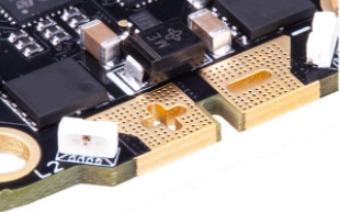

Hier soir j ai cramé ma carte FC goku F722 .
[/url]
Sur la carte Esc puissance il y à 4 leds :
![Pas de retour télémetrie dans lunette DJI HD avec carte goku F722 - Page 2 Captur22](https://i.servimg.com/u/f52/19/88/34/43/captur22.png)
J ai branché comme le schéma ci dessous pensant qu il fallait relier la fc sur la carte puisisance.
![Pas de retour télémetrie dans lunette DJI HD avec carte goku F722 - Page 2 Captur21](https://i.servimg.com/u/f52/19/88/34/43/captur21.png)
Et bien apparement non sa doit pas à être cela....
Comme il y a pas trop de doc ou de vidéo j ai tenté.
Je voudrais bien comprendre. Quand j ai rebranché la lipo.
Sa à fait pfffffffff.
J ai recommandé une carte Goku F722 MAIS je brancherais pas les Leds strip de la carte . Je ferais avec un switch.
Le module DJI HD fonctionne encore . j espère la carte PUISSANCE avec les 4 esc n est pas HS.
Dommage il me manquait les 4 moteurs et c était terminé.

Re: Pas de retour télémetrie dans lunette DJI HD avec carte goku F722
Rectification c est un erreur de ma part.
Je me suis planté sur les pistes lorsque j ai soudé sur la carte puissance.
j ai fait le branchement carte à l envers et du coup me suis trompé de côté
le boulet de boulet.
Bon et bien j attends la FC en espérant que la carte puissance n a pas pris aussi.
![Pas de retour télémetrie dans lunette DJI HD avec carte goku F722 - Page 2 2058596370](/users/3117/58/10/26/smiles/2058596370.gif)
