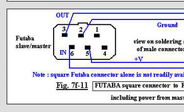

alain17870 a écrit:La prise est cablée comme ça
les chose qui manque dans opentx - Page 3 Captur10
merci pour la réponse, mai je suis un peu perdu
l'image semble provenir de "Belgacom"
peu importe le même site me donne cela cote futaba
comment relier tout cela si c'est compatible
impossible de joindre mon fichier : ---.JPG de 26 Ko ?
j'essayerai plus tard

Message par alain17870 Mer 12 Avr 2017 - 19:14
Tu prends un cordon écolage futaba et cela doit fonctionner.
C'est le même cablage qu'une futaba sauf l'entrée qui n'est pas cablée et le dessin provient effectivement de "belgacom", j'ai juste rajouté le strap entre les broches 5 et 6 pour le + V batterie
j'ai vérifié le cablage sur ma radio

Message par gdh Jeu 13 Avr 2017 - 8:18
je vais essayer prudemment
il va falloir que je retrouve la procédure pour insérer une image silent

Message par gdh Jeu 13 Avr 2017 - 8:28
les chose qui manque dans opentx - Page 3 Prise-12
ça y est
mais ce qui me gène c'est que l'ordre des broches n'est pas le même coté soudure connecteur mâle

Message par alain17870 Jeu 13 Avr 2017 - 9:28
Effectivement ta numérotation est différente de mon fichier "tx2txfr" par contre le cablage est le même sauf la broche "in" qui n'est pas cablée et dans ton cas les broches 5 et 4 qui sont strapées et qui correspondent au + batterie.
Je parle bien sur de la prise sur la X12S, je ne connais pas les futaba
