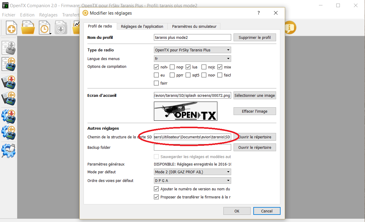

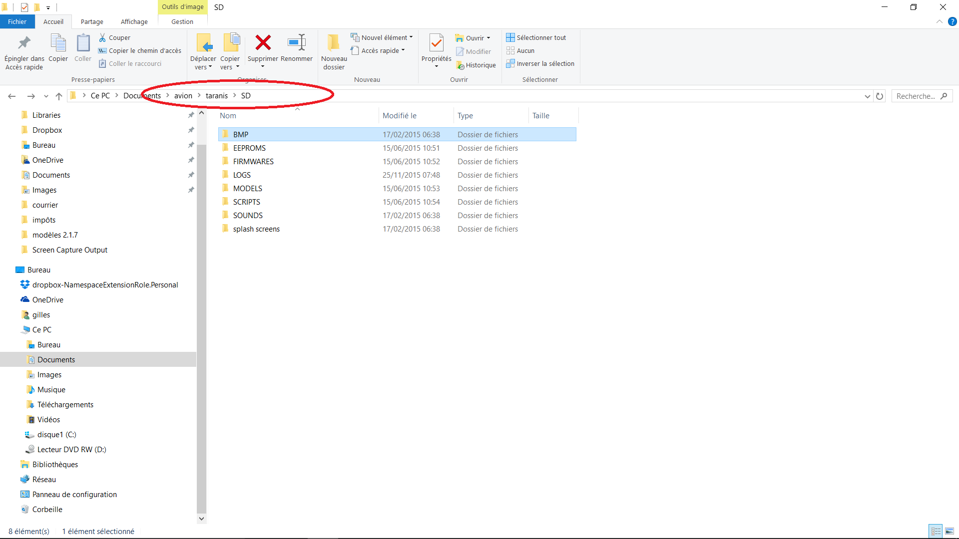

salut
la première chose à savoir,c'est dans quelle version est ta radio 2.0.xxxx
ou 2.1.xxx .
les packs sons système ne sont pas les mêmes.
relis bien mes messages c'est important, pour le contenu de la carte SD il n'y a qu'à télécharger le bon fichier et à le copier sur ta carte sans ne rien changer.
https://www.dropbox.com/sh/jjmivlube1un2op/AADBRGdHkBfUpEG1GqOuxWCUa
ensuite copier ta carte sur ton pc.
la structure de la carte
Questions diverses de débutant Rxjk
le chemin dans companion
Questions diverses de débutant U5gx
une fois que tout est installé tu peux créer des annonces comme expliqué plus haut,sur ta carte de la radio mais ensuite il faut recopier les fichiers sons sur ton pc
fais les choses une à une et ça ira :-)
