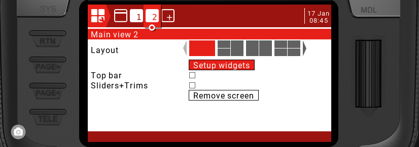

Faite un appuie long sur la touche "TELE"
Ajoutez un nouvelle page télémétrie en vous servant de petit plus en haut de votre écran. Vous pouvez y accéder en utilisant les touches "PAGE>" et "PAGE<" ou sur Horus "PageUp" et "PageDown"
Cliquez sur la molette ou sur le bouton central pour ajouter une page.
Désactivez les options "Top Bar" et "Sliders+Trims" et cliquez sur le bouton "Setup widgets"
Cliquez a nouveau sur la molette ou sur le bouton central de la roue de sélection et faites défiliez en tournant la molette jusqu'à trouvez le widgets Cookpit en haut a droite de l'écran
Finissez la sélection en cliquant une dernière fois sur la molette pour valider la sélection.
Vous devriez avoir une image dans la même idée que celle du dessus avec un cadre rouge. Appuyez plusieurs fois sur la touche "RTN" pour retourner à la page principal.
