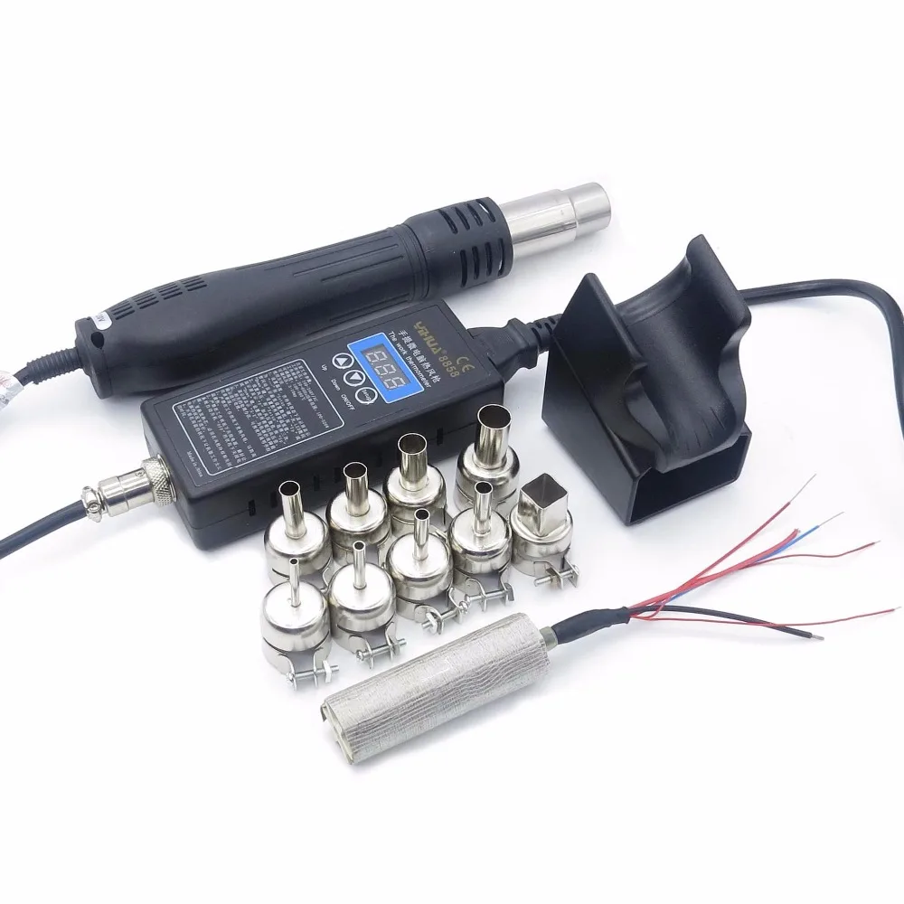

Salut à Tous
Qu'est ce que vous pensez de ces fers à souder (ou station) "Air Chaud" ???
J'aurais besoin de dessouder un inter (6 pattes + 4 sur le boitier), compliqué avec une simple panne.
Je parcours les sites Asiatiques, il y en a avec une alim séparée .... :
D'autres avec tout intégré dans le manche (+ lourd ??) ... :
Le premier chauffe jusqu'à 650W, le 2ème jusqu'à 450W, suffisant ou pas ??? Ou Trop ???
Des options à retenir, ou à éviter ???
Dans les 30/40€, ça m'irait bien, juste pour une utilisation occasionnelle.
A suivre

Salut Bud,
J'ai une station de soudage avec un fer classique et ce fameux fer à air chaud. Ils montent tous les deux à 500°. C'est la température qui est le plus important et il faut qu'elle soit réglable.
Pour dessouder les les circuits intégrés CMS c'est le top, il faut quand même un temps d'adaptation pour l'utiliser convenablement.
Ne pas oublier surtout de protéger les composants périphériques avec du Kapton. C'est un genre de ruban adhésif qui résiste à la température, sinon tu les dessoudes avec le composant que tu veux enlever, là c'est moins bien . Ne pas oublier la tresse à déssouder pour finir le travail avec un peu de flux 45 et tu te retrouves avec un circuit imprimé impeccable pour souder le nouveau composant.
Il existe pas mal de tutos sur le net qui te montreront comment procéder, il n'y a rien de bien sorcier ,il faut juste être méticuleux.
Ma station est une SAIKE 852D+
Pour en revenir au fer , je pense que l'un comme l'autre sont bien. IL manque peut-être quelques buses, mais tu peux en racheter après.
