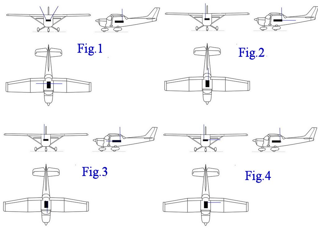

De plus, tout le monde me dit de mettre les antennes a 90°, oui d'accord mais comment? quel type de figure est la bonne méthode ?

Toutes les figures sont valables, a condition de ne pas avoir de partie métallique ou carbone dans la zone.... la figure 1 est celle que je préfère (mais avec les antennes vers le bas en général)

Je suis plutôt dans le cas de fig.1 pour le placement de mes antennes dans mes avions
