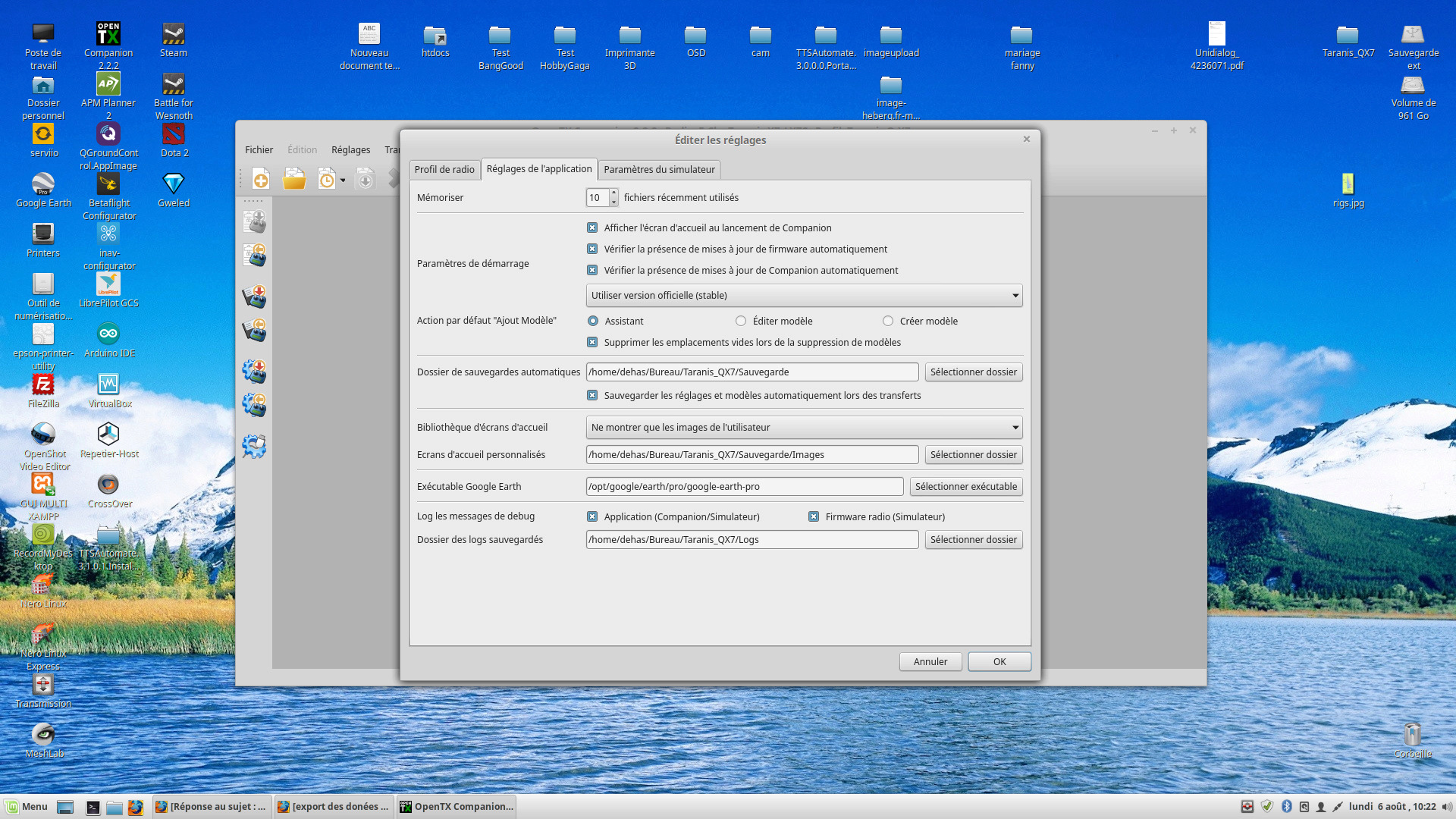

solution déjà donnée dans l'autre post, voici une image de mon chemin dan Companion
export des donées gps extraite des logs vers google earth Captur10
Ton chemin donne sur le raccourci !!!
