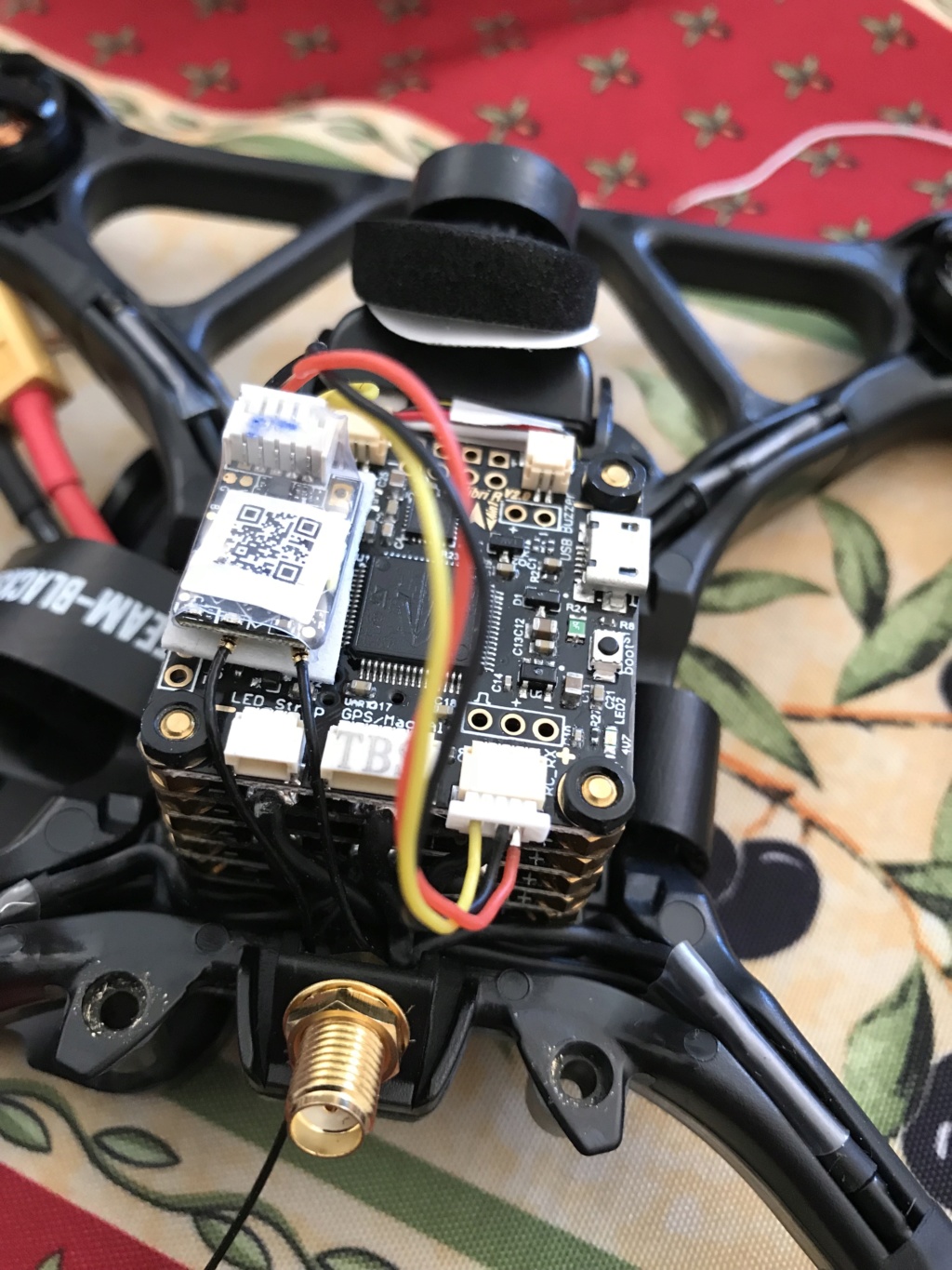

Message par vdrone le 11/7/2018, 16:46
En regardant de plus près le drone j'ai vu que le câble d'alimentation était mal fixé du coup je pense que cela vient de la.
Et cela explique que quand je m'étais le canopy j'avais une déconnexion du drone et de la radio et que des que je bouge le canopy ça se connecte.
Le drone est parti en réparation chez Studiosport je vous tiendrais au courant .
Merci de votre aide à tous en tout cas!

Message par .AleX. le 11/7/2018, 17:03
Ah oui, ça explique bien Very Happy
Mais il suffit de débrancher la prise et de reclipser le contact dans le corps de prise en poussant (délicatement)
Si en rebranchant le connecteur ça ressaute, la prise à un problème, mais ça se change facilement, le vendeur pourrait simplement t’expédier un cordon neuf...

Message par vdrone le 11/7/2018, 17:05
Je leur ia propose cette solution mais le drone est bien abimé quand même donc j'ai préférer le renvoyer pour qu'il regarde bien.
Surtout que c'est eux qui m'ont installé ce câble....
