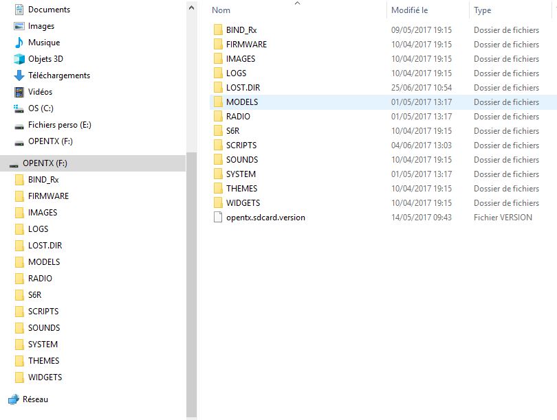

Alors qu'avant ces déboires ma X12 en version 2.2.0 affichait 2 fenêtres dans l'explorateur de fichier (carte SD et memoire radio) lorsqu'elle était branchée à un port USB, je me retrouve actuellement à n'avoir que la carte SD !? confused
Une tentative de maj par Zadig c'est soldé par pire que mieux puisque j'ai finalement perdu aussi la carte SD !!!
Du coup, aprés avoir remis le driver USB au départ, j'ai retrouvé la carte SD mais sans la mémoire de la radio, ce qui pose problème pour connecter Companion et faire une lecture du firmware...
Pour le reste, j'arrive à lire mes modèles...
Si une bonne âme a une solution, je suis preneur...

Habituellement, radio X12 allumée (version 2.2.0, Companion 2.2.0) , j'avais 2 fenêtres qui s'affichaient dans l'explorateur de fichiers, donc accès à la carte SD ET à la mémoire radio.
Actuellement.:
- radio allumée :
* seule la carte SD apparait dans l'explorateur de fichier,
* je peux lire et transférer mes modèles depuis Companion.
* quand je veux "lire le firmware" depuis Companion, j'ai le message suivant;
