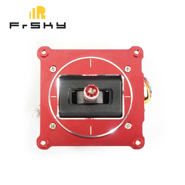

Bonjour, question... bête... mais je ne veux pas risquer une bêtise: je n'arrive pas à dévisser les 2 manches metalliques rouges, d'origine, pour les allonger légèrement ou même les remplacer... comme on le fait d'habitude sur toute radio...
=> j'ai bien essayé avec les doigts...puis une pince, mais sans trop forcer tout de même... mais rien n'y fait ! ... seraient ils indévissables?

Il y a une BTR dedans au bout normalement...

okkkkk... je n'avais pas fait attention... pas l'habitude de ce mode de fixation... MERCI !

Message par pointu le Mer 28 Mar 2018 - 9:06
Allonger les manches? Frsky-M9-Gimbal-M9-High-Sensitivity-Hall-Sensor-Gimbal-Joystick-Red-Color-For-Taranis-X9D-X9D.jpeg_640x640
t’inquiète j'ai mis du temps a trouver aussi

... toujours impossible d'allonger ces beaux petits manches (28mm) pour un pilotage pupitre de planeurs... pas très agréable tel que. Je suis habitué à des manches de 50mm sur mes 2 radios MPX-EVO... Je sens que je vais être obligé de réaliser en 3D +impression...2 manchons allonges qui viendront s'emboiter et allonger les manches existants... assez décevant pour une radio qui se dit haut de gamme... curieux...

Message par pointu le Mer 28 Mar 2018 - 17:55
Tu as bien une vis au bout ?
Et tu dévisse le manche après ?
Et c'est pas bon ?

... ben non... rien! Vis enlevée... le manche ne se dévisse pas, ni ne glisse en tirant dessus... A croire que cette vis ne sert même à rien...
Si ce manche doit se démonter... dans ce cas, ce doit être moi le "manche"... Allonger les manches? 121698697

Après avoir enlevé la vis tu dévisse le manche (la partie haute que tu tiens entre tes doigts), il est peu être bloqué vissé à fond...

Message par ceuse le Jeu 29 Mar 2018 - 12:43
le corps du manche est en deux parties, il faut immobiliser la partie basse et dévisser la supérieure.

Message par spatzy le Ven 30 Mar 2018 - 15:16
Merci... je vais donc ré-essayer, vis enlevée...à forcer un peu... (beaucoup??)
En attendant, je me suis dépanner en me personnalisant des manches avec imprim' 3D...Allonger les manches? Img_2010
Si quelqu'un est intéressé pour les imprimer...  https://www.thingiverse.com/thing:2864594

Message par Mipel le Ven 30 Mar 2018 - 15:29
Faut aussi que je change les miens sur la X10 donc curieux de savoir comment ça se passe, sans rien casser bien sûr !
Vais pas acheter une imprimante 3D que pour ça quand même Laughing
Edit: je viens de régler les deux manches en moins de 2 minutes: j'ai desserré les vis en bout de manche, tourné les manches pour les dévisser (pas très dur) puis une fois réglés à ma longueur, j'ai revissé à fond les vis de blocage. Et crac, terminé !

Message par spatzy le Sam 31 Mar 2018 - 22:33
impec, tu as de la chance, car moi même en essayant très fort...que dalle, ça ne tourne pas !!! ...gggrrrr... Peut etre pas les mêmes manches (X12S)?
Question: quand tu as dévissé, c'est tout le manche qui a tourné ou une moitié seulement..?

Message par FROSSARD Philippe le Sam 31 Mar 2018 - 22:44
Bonsoir à tous,
j' ai eu le même pb sur ma x9e dont je voulais changer les manches par des plus longs de conception peso fait au tour, pour dévisser ceux d'origine , j' ai utilisé une pince il devait y avoir du frein filet, le pas de vis est de 4mm.

Message par Mipel le Sam 31 Mar 2018 - 23:08
Sur la X10, les manches sont en un seul morceau et se dévissent sans forcer et sans outils.
