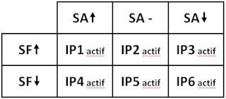

quelqu'un saurait il comment faire pour créer un inter 6 positions?
J'en ai besoin pour mon APM.
Merci.

Que cherches-tu à obtenir exactement?
A l'aide d'un inter à 2 position et d'un inter à 3 positions, on peut obtenir 6 cas différents:
Çà peut donner ceci:

En fait c'est un peu ça mais sur l'apm c'est la même voie qui est utilisée pour les 6 modes, avec des valeurs PWM différentes..

Que penses tu de ceci ?

Bravo Messieurs,
Ça marche déjà nickel sur le simu de companion. Plus qu'à essayer sur l'APM.
J'avoue que je suis loin d'avoir compris toutes les subtilités (très nombreuses) de cette radio, c'est pourquoi je fais appel à vous.
