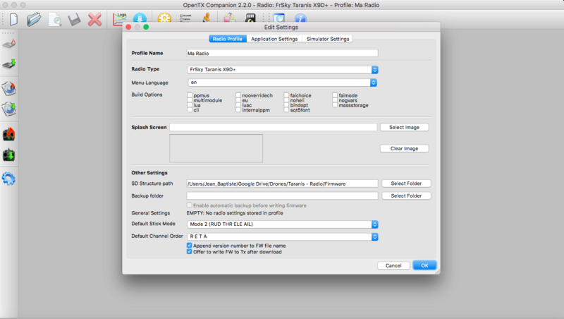

Je viens de recevoir ma X7, je l'ai branché à Open TX, j'ai fais une mise à jour et suis passé en 2.2
J'ai branché la radio et envoyé le Firmware pour mettre à jour ma radio, sauf que j'ai fais une boulette, c'est le profil de ma X9D qui était sélectionné et depuis impossible de lui envoyer le Firmware de la X7
Voici quelques photos
Je connecte la radio
Upload du Firmware X9D vers X7 : je fais quoi ? Img_2813
Upload du Firmware X9D vers X7 : je fais quoi ? Img_2814
Le profil de mon ancienne radio  Shocked qui était par défaut :-(
Upload du Firmware X9D vers X7 : je fais quoi ? X9d10
Mon nouveau profil et la version de Open TX que j'utilise (je suis sous Mac)
Upload du Firmware X9D vers X7 : je fais quoi ? Qx710
J'envoie le firmware de la X7 vers la Radio (sachant que j'ai déja envoyé le FMW de la X9D vers la X7 ....  affraid ) et le message d'erreur qui apparait

Tu peux peut être essayer en mettant le bon firmware sur la carte SD et de flasher comme cela sans le Mac ??

Quant tu flashes, tu as un fenêtre de confirmation qui s'affiche. Décoches le "vérifier la compatibilité".

Ca fonctionne !!! Merci Lapin Fou c'est top Upload du Firmware X9D vers X7 : je fais quoi ? 3357007632
