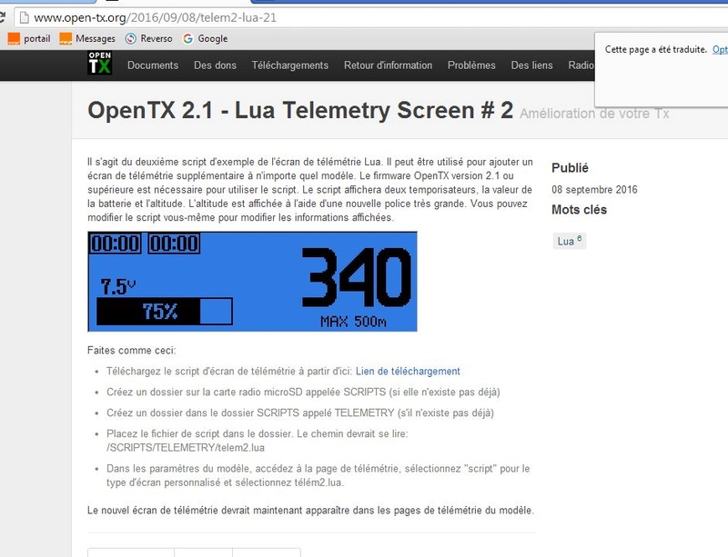

Bonjour, j'ai téléchargé depuis ici : (traduit en Français)
J'ai suivi à la lettre, mais je ne peux pas conclure...
Dans les paramètres du modèle, (en 2éme écran) après script, il me dit "aucun Script SD"...
Dans config radio, carte SD, telemetry, exécuter, ça écrit  "Script syntax error"...
Quelqu'un sait ou je me goure...?
Merci de votre attention.

Tu fait cela sur companion ou la radio, ....

sur la radio via le PC... Créer sur la carte microSD.

A vérifier, a tu coché lua dans les option firmware, vérifie les noms des répertoires et aussi majuscule/minuscule....
