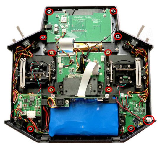

Lesquelles de vis ? Moi j'ai déjà enlevé toutes les vis et le fond ne viens pas !!!
Sur la vue ci-dessous j'en vois plutôt 10... Et les slider faut quand même les débrancher ?

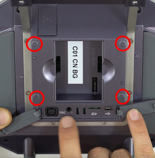

Il y a encore 4 vis au centre de la radio à enlever sinon le fond ne vient pas. Donc c'est bien 10 vis.
Ou alors tu n'as pas ces vis et des caches à la place.

Message par Invité le Dim 30 Juil 2017 - 12:17
Voici sur la photo de la mienne.
- Les flèches rouges c'est les 4 vis du centre qu'il faut encore enlever en plus des 6. Je crois que sur les premières séries elles n'y étaient pas et il y a 4 bouchons à la place. Ou bien c'est l'inverse actuellement, je ne sais pas.
- Les flèches jaunes, dans mon cas c'est les étriers pupitres que j'ai du aussi enlever car j'aurai été géné pour déplacer après le dos.
- Les deux vis du bas je n'y ai pas touché.
Upgrade Batterie Horus  - Page 4 Visdos10
Et on peux comparer avec cette photo où on voit bien les 10 fixations à l'intérieur de la radio.
Upgrade Batterie Horus  - Page 4 Vuehor11
Une autre vue avec les 4 bouchons au centre.
Upgrade Batterie Horus  - Page 4 Vuehor12
