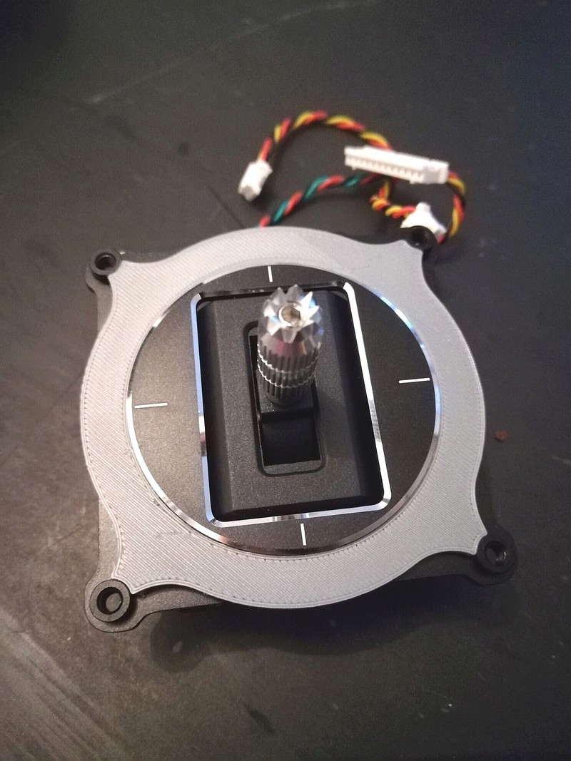

Message par Invité Mar 15 Mai 2018 - 11:43
J'ai donc suivi vos conseils et imprimé 3D 2 platines afin de monter les manches M9 sur ma X9e. Un calibrage a été nécessaire et une inversion des entrées profondeur /gaz.
J'attends les protection d'écran en verre et une façade carbone pour terminer la mise à niveau de l'émetteur.
Nouveau manche M7/M9 à effet Hall - Page 13 Img_2010
Nouveau manche M7/M9 à effet Hall - Page 13 Img_2013
Nouveau manche M7/M9 à effet Hall - Page 13 Empty Re: Nouveau manche M7/M9 à effet Hall
Message par 3djc Mar 15 Mai 2018 - 12:28
Non, ne PAS inverser la profondeur et les gaz, ca va vous poser des tas de soucis. Il faut mettre un firmware avec l'option horusstick
Message par Invité Mar 15 Mai 2018 - 13:04
Oui j'ai vu ça dans la dernière mise à jour...Je vais donc cocher cette case. Merci

Message par FROSSARD Philippe Mar 15 Mai 2018 - 18:29
Bonsoir Arnaudfrançois,
elles sont superbes tes platines, ça m'intéresse pour mettre à la place de mes ronds en ctp...
Bonne soirée .
Message par Invité Mar 15 Mai 2018 - 23:18
J'en ai 2 en rab, je te les donnerai au club.
