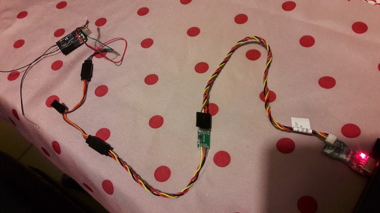

Message par clems21 le Lun 26 Déc 2016 - 14:59
bonjour,
j’espère que le père Noel à été sympa avec vous !
je viens de recevoir mon dongle et l'adaptateur et les problèmes continuent!
comment je relie mon dongle au câble du récepteur (par la prise sport),les couleurs ne correspondent pas.
j'ai bien installé mon driver, je lance frsky update sport et là il m'indique "COM3 FILE NOT AVAILABLE"
Evidament , je ne peux pas transférer le firmeware.
Est ce que vous auriez une idée du problème ?
merci

Message par clems21 le Lun 26 Déc 2016 - 23:05
Quand je choisie le fichier, ça fait ça :
indefiniment
clems21
Messages : 189
Date d'inscription : 29/07/2016
Age : 37
Localisation : arès (33)
Re: probleme X4R
Message par clems21 le Lun 26 Déc 2016 - 23:42
est ce que mes branchements sont correct ?
clems21
