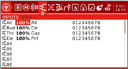

Autre chose, pour l'utilisation des phases de vol dans les entrées et mixages je préférais la manière 2.1.9 sur la X9D :
-2----------
ou
123--------
Plutot que sur la Horus :
12345678
12345678
C'est quand même plus lisible sur la X9D.
Sur que celui qui démarre direct avec la Horus programmera 2 ou 3 modèles et cela sera suffisant. Mais comme moi qui passe de la X9D acheté en 2013 à la Horus je trouve cela très fastudieux. Le passage X9D vers X9E était quand même mieux.
