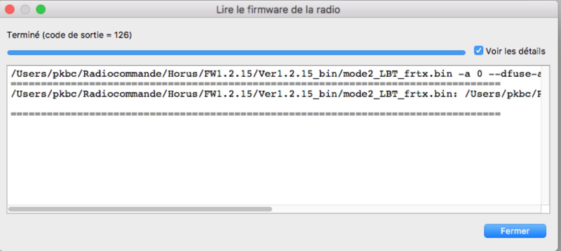

Comme je n'avais pas coché la zone "masstorage" la SD n'apparait pas sur le bureau mais ça n'est pas le plus important, quand je veux transférer le firmware j'ai toujours le même message d'erreur ( je vais t'en faire une copie à tout hasard)

je te passe quelques copies d'écran (si ça peut t'aider à comprendre mes difficultés)

Alors perso je connais pas du tout le mac, mais on a des utilisateurs de mac dans l'équipe, et il flash avec leur mac pour autant que je sache.
Déjà pour la recherche de mise à jours, il faut activer les nightly (comme c'est indiqué ici en gras : http://www.open-tx.org/2016/12/03/opentx-2.2.0RC8).
La Horus est bien éteinte (avant et pendant la connexion) ?

Re bonjour, rien à faire même après l'installation de dfu-util et laissé la radio éteinte j'ai toujours le même message d'erreur et je suis toujours sur la
version opetntx-horus- 2.2.0N358
je retrouve bien la mention du STM32 BOOTLOADER :dans le rapport système du Mac mais rien ne change.....là je cale.

Tu as pour je ne sais quelle raison (cliqué une icône trop bas et pas lu la description du champ?) renseigné l'emplacement du firmware à flasher dans "configurer communications"... qui doit en fait pointer vers l'exécutable de dfu-util.
Sauf erreur sur mac c'est censé être /opt/local/bin/dfu-util

ouf c'est résolu, c'était le chemin vers le DFU-Util qui n'était pas bon, maintenant je peux enfin flasher la radio
