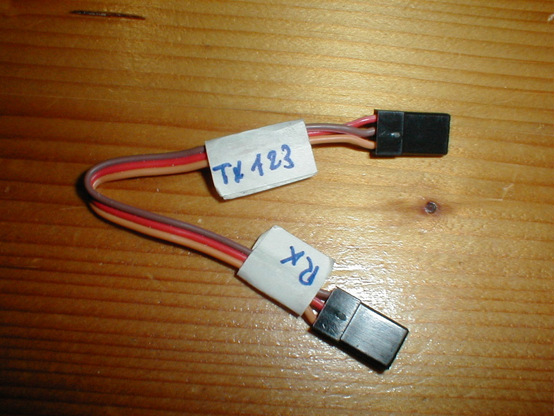

Message par michael.guet le Mer 21 Déc 2016 - 17:23
bon, j'ai recu celà de flash RC mais a priori pas suffisant si j'ai bien compris..il me manque un bout ?

Re: X8R couplé, télémetry et HORUS sous Frtx
Message par michael.guet le Mer 21 Déc 2016 - 19:25
ah le boulet geek ..
c'est celà qu'il me manque ? [Vous devez être inscrit et connecté pour voir ce lien]

Message par Kilrah le Mer 21 Déc 2016 - 20:02
Le premier complémente le petit adaptateur que tu as déjà acheté.
Le 2e est la nouvelle version qui remplace la paire.
Prends le premier, comme ça tu as aussi la possibilité de flasher d'anciens récepteurs D si ça devait te servir un jour.
