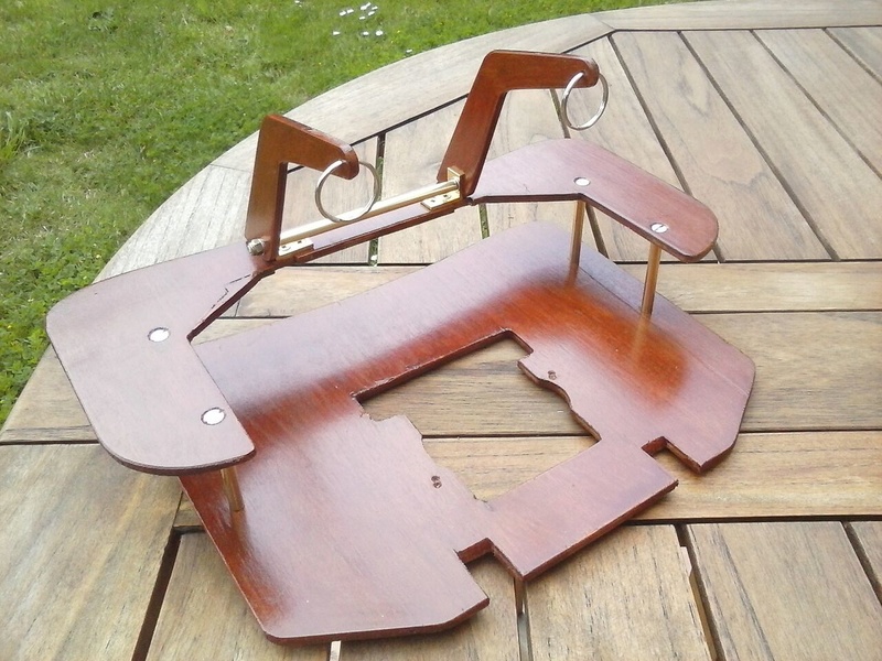

Message par Michel79 le Ven 12 Mai 2017 - 15:41
Bonjour.
Voici un modèle perso. Pas cher et qui rentre dans la valise :
Michel.

Message par Michel79 le Lun 15 Mai 2017 - 11:26
Bonjour.
Voici une photo du pupitre seul :
Les entretoises font 48 mm pour que le plateau supérieur s'insère juste au-dessus des flancs caoutchouc en débord.
Voici également un plan des potences. J'ai revu un peu leur forme car la position de suspension était trop avancée. Le "talon" du point de suspension est nécessaire pour qu'en position repliée, la potence n'appuie pas sur la partie mobile du manche :

Message par fdeb31 le Ven 2 Juin 2017 - 11:25
Pour le pupitre, j'ai fait le choix de Horus Neck Strap Support Arms de chez T9Hobbysport, reçu en 3 jours.
https://www.t9hobbysport.com/horus-neck-strap-support-arms
