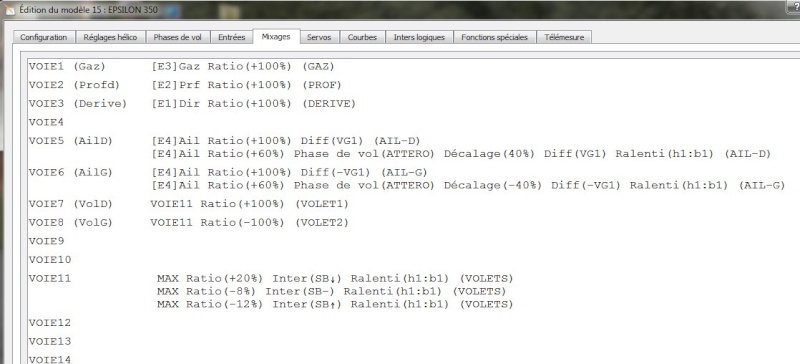

Bonjour, je voudrais faire un mixage de mes ailerons, à savoir: Si mon aileron droit se lève de 1 cm à droite, je voudrais que l'aileron gauche se baisse de 0.5 cm, soit 50% de moins et également l'inverse avec celui de gauche. Merci

Sur chacun de mixages ailerons, tu mets le différentiel qui va bien.

Je ne vois aucune différence.

maxenbase a écrit:Je ne vois aucune différence.
Peux-tu mettre une copie écran de ta programmation de manière à ce qu'on puisse comprendre le problème.
Re: Mixage des ailerons.
Message par Murphy le Jeu 26 Nov - 11:53
Ca fonctionne mieux dans le menu Mixages que dans les Entrées. Il faut mettre +50 et -50 dans chaque ligne ailerons;

Message par Sacre100 le Jeu 26 Nov - 12:06
Murphy a écrit:Ca fonctionne mieux dans le menu Mixages que dans les Entrées. Il faut mettre +50 et -50 dans chaque ligne ailerons;
errare humanum est
Tu as raison,, c'est dans les mixages qui faut mettre le différentiel (comme je l'ai dis dans le texte), pas dans les entrée (comme je l'ai fait pour la copie écran).
Message par Murphy le Jeu 26 Nov - 12:09
Sur mon Epsilon par exemple avec les volets et différentiel en VG1.

Message par maxenbase le Jeu 26 Nov - 13:03
Voici les copies d'ecran de ma programmation.
