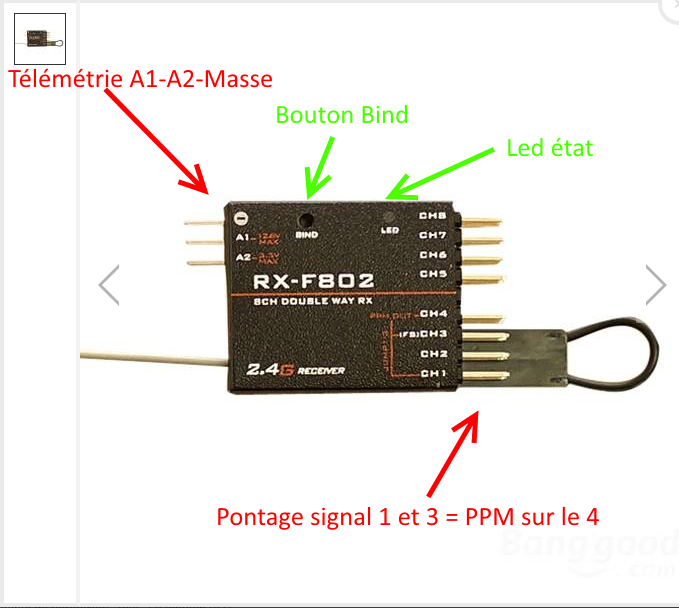

Je voudrais vous parler d'un récepteur compatible 8 voies pas cher, qu'on peut trouver chez Bang Good:

Le Bind:
Là, il a fallu que je me creuse un peu la tête, il n'y a pas de notice pour ce RX, même pas en ligne. Donc procédure habituelle, on démarre le TX en position "Bind" (différent si c'est une Taranis ou un module DJT) mais faire comme d'habitude.
Ensuite il faut 3 mains, tenir le RX, appuyer sur le bouton "Bind", et ensuite brancher l'alim (pour cela j'utilise un porte-piles X4). C'est plus facile avec un inter réception, mais j'en avais pas sous la main.
Bref !!! la Led verte qui clignotait devient fixe, c'est tout bon......

Télémétrie:
Ce RX fait un peu de télémétrie, le minimum, mais pour moi c'est suffisant dans mon utilisation.
Il possède 2 entrées A1 et A2 sur le même connecteur 3 broches style servo (pas de 2.54mm):
- A1 : input de 5 à 12.6v, CàD une lipo 2S/3S en direct, intéressant de se passer de [Vous devez être inscrit et connecté pour voir ce lien] , ça fait de la filasse en moins.
- A2 : input de 0 à 3.3v, classique pour un port analogique chez FrSky. Le (petit) problème c'est que je ne trouve pas de capteur à brancher dessus, en dehors du FBSV évidemment. Peut être un petit montage à base d'Arduino ?? ....
- Et il renvoie aussi le RSSI RX.
Ce récepteur est livré avec avec 2 petits cordons/fils de tests en mâle/femelle, facile à brancher (pour essai) entre ce RX et une prise d'équilibrage de Lipo.
Signal PPM:
Il est livré aussi avec un cavalier (classique) fil court, de façon à pouvoir shunter les signaux 1 et 3, ce qui donne une sortie PPM Out sur la sortie 4, intéressant pour les multicoptères. (Pas testé)
