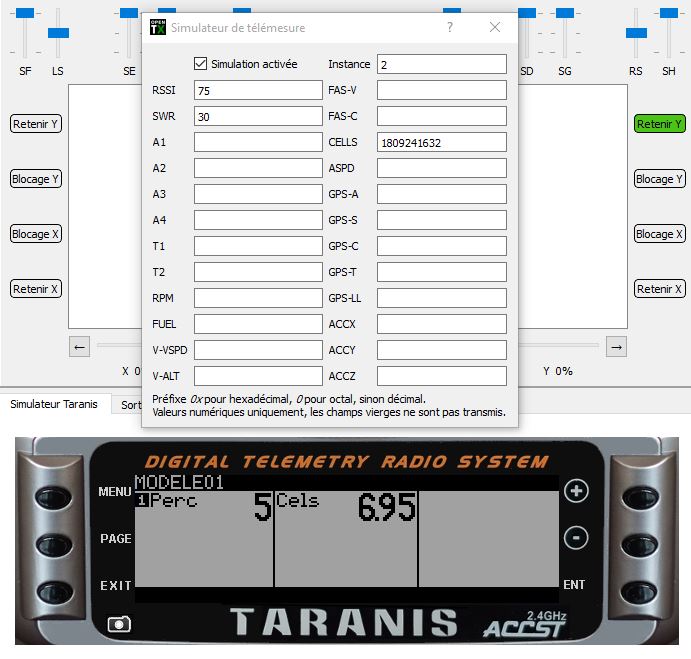

Comment passer un tableau de valeurs à cells dans les valeurs de simulation de companion ?
Messages : 574
Date d'inscription : 16/11/2014
Age : 54
Localisation : cachan
Re: [LUA / DOWNLOAD] Un testeur de batterie sur la radio.
Message par Sacre100 le Mer 9 Déc 2015 - 5:50
pointu a écrit:Bonsoir,
Dev.Fred nous a fait un joli outil pour ça : [Vous devez être inscrit et connecté pour voir ce lien]

Message par pointu le Mer 9 Déc 2015 - 11:44
Ouf oui merci excellent !
Malgré tout je passe par exemple cette valeur : 1809241632 2 cellules, 3,5 et 3,45
Elle apparait correctement pour cells (merci),
mais impossible d'afficher batterie check
Le script est celui en 2 parties de dev.fred, serait-ce le script d'extraction de valeur qui ne fonctionne pas sous companion, il a bien été implémenté sur la radio et la configuration récupérée ensuite...
Amicalement
Message par dev.fred le Sam 12 Déc 2015 - 12:46
J'ai testé sous companion 2.1.3 :
Je ne reproduis pas ton problème.
La ligne 67 est dans cette partie:
C'est vraisemblablement la ligne 68 = if cellsumpercentmaxima < cellsumpercent then
qui aurait l'un des 2 membres de la comparaisons à la valeur NIL.
Est-ce que tu as bien démarré le script LUA perso: tu dois pouvoir afficher Perc dans l'écran de télémétrie?

Message par pointu le Sam 12 Déc 2015 - 21:28
Mon erreur vient de la gestion des scripts perso dont l'onglet n'est pas présent dans Companion 2.1.6, mais gérable dans l’écran de simulation ou sur la radio, plus mes début en Lua...
Cela fonctionne maintenant.

Message par pointu le Sam 12 Déc 2015 - 21:33
Par contre il existe un décalage de 0,01 v entre la somme indiquée des packs et la somme affichée...
Messages : 574
Age : 54
Message par dev.fred le Dim 13 Déc 2015 - 3:12
pointu a écrit:Mais comme le script perc ne tournais pas la valeur etait bien nil, peu être ajouter un message pour les nulls...
Le script perso a juste besoin d'être installé, ce qui entraine son exécution, c'est quand même le minimum requis pour faire fonctionner un script Laughing
En 2.1.6, le système te renvoie une erreur très précise qui permet de comprendre ce qu'il se passe.
Ce n'était pas le cas avant; tu aurais eu un écran blanc.
Donc je ne pense pas qu'il soit utile d'alourdir le script de télémétrie avec un test supplémentaire pour ce cas.
