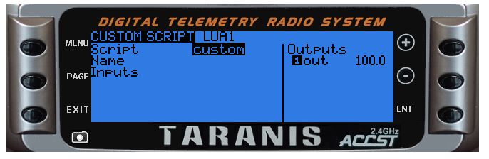

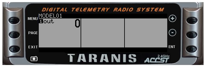

J'ai testé et je n'ai pas de problème particulier au moins dans l’émulateur de companion:
Même déclaré dans une fonction locale, la variable est automatiquement globale si elle n'est pas précédée par le mot clé local.
custom.lua écrit 50 dans la variable globale globaleV
affiche.lua affiche la variable globale globaleV de custom.lua dans l'écran de télémétrie
Le script custom dit PERSO
Le resultat dans l'écran de télémétrie

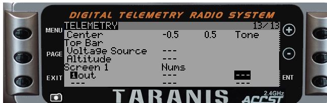

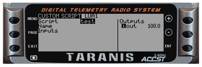

Je refais tourner un code trivial qui fonctionnait avant que je passe en 2.1.1 mais en fait je n'ai jamais affiché dans l'écran de télémétrie.
test.lua
La c'est OK:
La c'est NOK:
La conf:
Le bug a été corrigé https://github.com/opentx/opentx/issues/2684
test.lua
- Code:
local outputs = { "out" }
local function run()
return 100 *10.24
end
return { run=run, output=outputs }
La c'est OK:
La c'est NOK:
La conf:

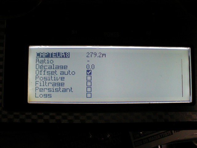

J'ai un problème avec le vario. Pourquoi celui-ci m'indique 250,0m au lieu de 0,0m quand je l'initialise ?
Et pourquoi dans Télémetry j'ai trois "Alt" ?
Murphy- Messages : 6489
Localisation : SDF
Re: Presentation de la telemetrie OpenTX 2.1- Traduction de "OpenTX 2.1 telemetry system preview"
Pour le vario, je ne crois pas avoir eu le soucis des triplés, mais j'ai eu celui de l'altitude. Il faut cocher une option (de mémoire, un truc genre offset auto)
G
G
Gandalf- Messages : 260
Date d'inscription : 17/09/2013
Murphy a écrit:Bonsoir,
Il te donne l'altitude absolue, si tu veux qu'il te donne 0.0m lors de l'initialisation, tu dois cocher la case "Offset auto".
Sinon as-tu vraiment trois "Alt" ? Ne serait-ce pas Alt, Alt+ et Alt- ?

J'ai fait le test dans ma radio en 2.1.1 avec le même programme trivial, l'écran de télémétrie affiche bien 100.
C'est semble-t-il un pb dans companion, je vais ouvrir un ticket sur github = #2684
Le bug a été corrigé : https://github.com/opentx/opentx/issues/2684
