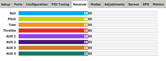

Message par Invité Mar 10 Mar 2015 - 18:09
Si ta liaison récepteur / carte est correcte en bougeant les stick de ta radio sur l'onglet receiver
tu devrait voir bouger les voies :
roll pitch yaw throttle et les aux si tu a programmer des boutons dessus
armement et inters  Captur38
