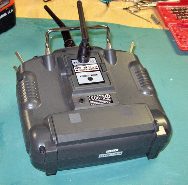

Bon, il y a une raison : tu veux faire du petit et avec une esthétique particulière, ça rend l'approche jouet pertinente.
Comme le souligne Belov, le problème c'est que chaque constructeur, que ce soit FrSky ou autre (y compris jouet) prévoit un type de liaison, une certaine fréquence, un mode de transmission...
Ça peut être de l'infrarouge, de la radio, en analogique, en numérique.. bref, à chaque cas une situation différente !
La Taranis permet d'utiliser des modules externe, par exemple j'utilise avec succès un module d'émission de marque FlySky (ce n'est pas une faute de frappe, c'est différent de FrSKy) provenant d'une '9X' sur des 'presque jouets' de marque WLToys
Frsky+jouet ? A5009901-248-IMG_0292
Frsky+jouet ? SKU043151.0
J'utilise aussi un module 'HT8' ajouté à la Taranis pour un petit hélico FBL100
Bref, c'est envisageable, à partir du moment ou tu trouve un module capable de se substituer à l’émetteur d'origine.
Une autre approche est d'utiliser un récepteur FrSky directement utilisable avec la Taranis, et de remplacer les entrailles du jouet par un équipement modéliste conventionnel.
Dans un cas comme dans l'autre, ça peut représenter un budget important !
