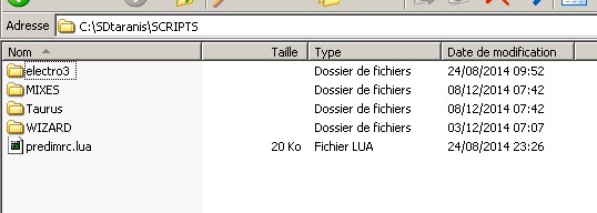

J'ai fais comme tu m'as dit.
Le pb:
lorsque je veux afficher la page telemetrie:
Si je veux executer un fichier .lua, j'ai ceci :
J'ai refais plusieurs fois l'installation en suivant scrupuleusement ton tuto, mais je dois faire une fausse manip quelque part.
Ci joint le contenu de ma carte sd:
Si tu peux m'aider
Messages : 414
Date d'inscription : 11/11/2013
Localisation : Pays de l'Ovalie
Re: pour les jedï de la taranis
Message par Sacre100 le Lun 8 Déc 2014 - 9:22
Waou !!!
Je vois predimrc.lua dans ton répertoire, ça, ça me fait super plaisir Very Happy
Tes scripts sont au bon endroit, pas de soucis de ce côté là.

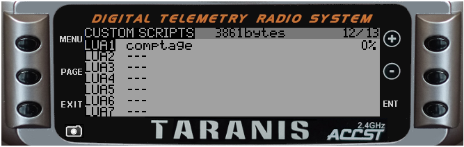

Maintenant, il te faut aller en page 12 de la programmation du modèle et y ajouter le script que tu as appelé taurus.lua
En pressant ENT sur une ligne vide, tu obtiendra l'écran ci-dessous.
NB
- Pour avoir cette page 12 sur ta radio, il faut que l'option LUA soit coché dans le frimware.
- Dans le simulateur, cette opération doit être refaite à chaque exécution mais si tu le fais sur ta radio puis que tu récupères les modèles sur le PC, ce paramétrage est conservé.
Message par pat31 le Lun 8 Déc 2014 - 9:43
Re,
Ça fonctionne ! :cheers:
