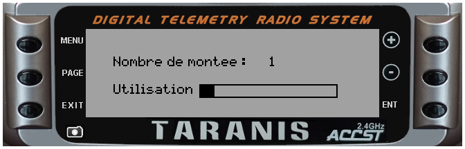

Message par pat31 le Dim 7 Déc 2014 - 8:03
Je suis très intéressé par ce système de comptage de montée et je viens d'inclure cette fonction dans la programmation de mon remorqueur.
Maintenant, le pb est l'affichage . Il y a bien l'astuce de l'utilisation d'une voie non utilisée, mais, si c'est mieux que rien, cela n'est pas très pratique.
Si un spécialiste pouvait se pencher dessus , ce serait vraiment sympa.

Message par Sacre100 le Dim 7 Déc 2014 - 8:54
pat31 a écrit:Bonjour,
Une idée qui pourrait être pas mal, c'est de rajouter cette information sur un des écrans de télémétrie existant, comme ça par exemple.
Si ça te convient, je te fais ça dans la soirée.

Message par pat31 le Dim 7 Déc 2014 - 9:05
Re,
Merci,
Pour moi cela ce serait parfait .

Message par CoyotteDundee le Dim 7 Déc 2014 - 9:32
Pour ce qui est de connaître la valeur de VG1, une option simple est de demander à la radio d'énoncer la valeur :
SF2 énonce le valeur de GV1
SF3 ajoute le mot 'Atterrissages' après l'énoncé (Je n'avais pas le mot "Décollage" en stock Wink )
Un basculement de SH permet donc d'entendre "3 atterrissages" si GV1 vaut... 3

Message par Sacre100 le Dim 7 Déc 2014 - 17:53
Bon ben voilà une proposition quick & dirty.
Voici l'écran de télémétrie très basique avec le nombre de montées et une jauge montrant l'utilisation.
Le paramétrage permettant d'indiqué quelle variable global doit être utilisée et indiquer le nombre maximum de montées est fait grâce à un custom script.
Voici le telemetry script à mettre dans le répertoire /SCRIPTS/nom_du_modèle.
Code:
-- telem1.lua
local function run(event)
  if not (g_montee and g_maximum) then
    lcd.drawText(20, 20, "Nombre de montee indisponible", 0)
    lcd.drawText(20, 40, "Installez le script comptage.lua", 0)
  else
    lcd.drawText(20, 20, "Nombre de montees :", 0)
    lcd.drawNumber(lcd.getLastPos()+16, 20, g_montee, LEFT)
    lcd.drawText(20, 40, "Utilisation", 0)
    lcd.drawGauge(lcd.getLastPos()+4 , 40, 100, 10, g_montee, g_maximum)
  end
end
return {run=run}
Et voici le custom script à mettre dans le répertoire /SCRIPTS/MIXES
Code:
-- comptage.lua
local input = { { "Gvar", SOURCE }, { "Max", VALUE, 0, 99, 0 } }
local function run(montee, maximum)
  g_montee = montee
  g_maximum = maximum
end
return { input=input, run=run}
Voilà, voilà, c'est une première ébauche un peu "brut de fonderie" mais c'est pratique et ça marche.
